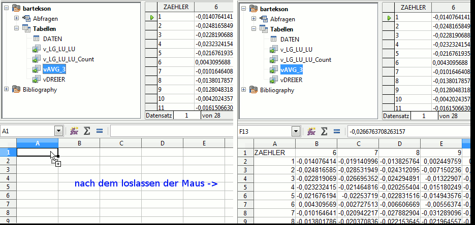

für die .odb mit einer eingebetteten HSQL-DB man muss Java installieren und unter Extras/Optionen/LibreOffice/erweitert... verwenden.
Um die Daten dann in Calc in der Datenquellenansicht zu sehen, muss die Datei bartekson.odb unter Extras/Optionen/LibreOffice Base/Datenbanken eingetragen werden. In die Datenquellenansicht kommst du in Calc über Ansicht/Datenquellen oder STRG+UMSCHALT+F4
Da kannst du dich im Baum oben links bis zur Tabellenansicht v_AVG_3 durchklicken, und diese dann mit gedrücker Maustaste in das Feld A1 der Calctabelle ziehen, sieht so aus:
Im Prinzip brauchst du nur die Tabelle "DATEN" neu befüllen, die Berechnung erfolgt dann in den Ansichten (das sind die Tabellen mit grünem Pfeil) automatisch. Um deren Definition (SQL) zu sehen, Rechtsklick-> in SQL Ansicht bearbeiten... Natürlich muss die Struktur der Daten in der Datentabelle identisch sein.
