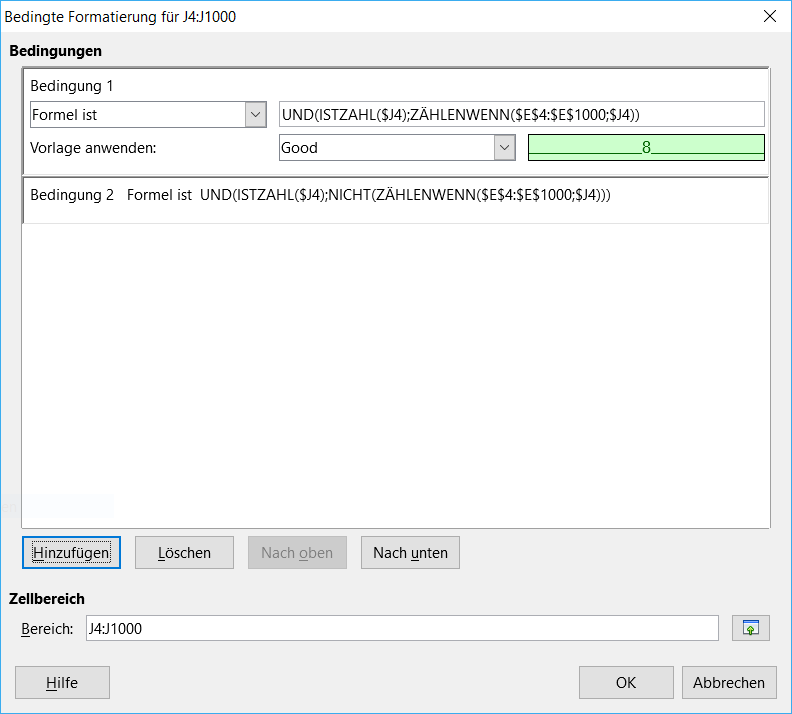

Ich möchte in einer Reihe EAN Nummern eingeben (Spalte E), dann werden in (Spalte J) Produkte abgescannt.
Wenn die EAN nun in der (Spalte E) vorhanden ist soll diese grün sein, wenn die EAN in der (Spalte E) nicht vorhanden ist soll diese rot werden.
Soweit habe ich es auch mit der „bedingten Formatierung“ hinbekommen, aber leider funktioniert es immer nur in der gleichen Zeile in der ich gescannt habe.

Bild 1zeigt, wie ich die bedingte Formatierung angelegt habe.

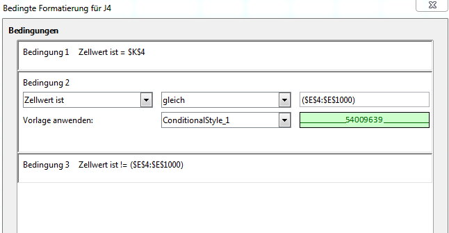

Bild 2 zeigt das Ergebnis wenn ich in der gleichen Zeile die gleich EAN einscanne:

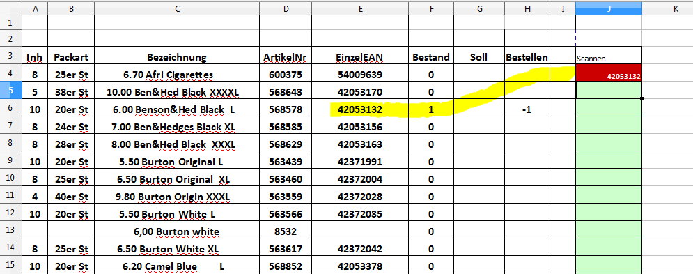

Und Bild 3 zeigt das Ergebnis wenn ich eine EAN aus einer anderen Zeile eingebe.

Beiträge: 3660
Re: Bedingte Formatierung, wo liegt mein Fehler?
Beitrag von Mondblatt24 » Do 20. Dez 2018, 18:25
VG Peter

Re: [GELÖST] Bedingte Formatierung, wo liegt mein Fehler?
Beitrag von deWewa » Do 20. Dez 2018, 20:38
Hallo Peter,
vielen Dank, genau so soll es sein. Ich hätte da glaub ich noch Tage gesucht. :D
