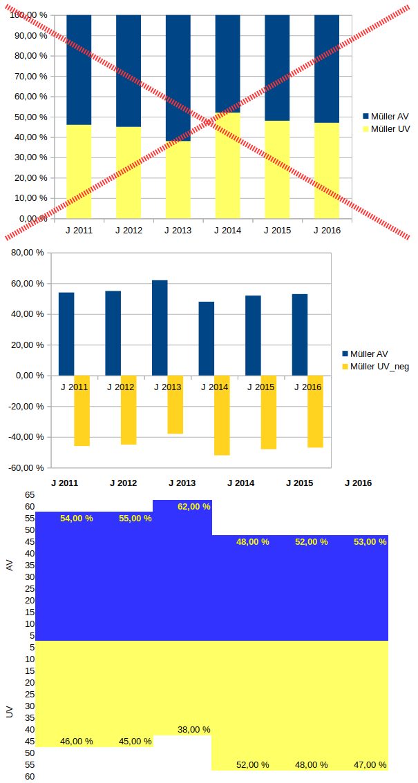

Hallo Zusammen.
und wieder einmal benötige ich Eure Hilfe.
Ich möchte ein Diagramm erzeugen. Quelle ist eine Tabelle.
  • Die Tabelle geht über mehrere Jahre hinweg.
  • In jedem Jahr gibt es (grundsätzlich) zwei Kategorien.
  • Die Summe jeder Spalte ist immer 100 %.
Jedoch soll es kein 100-%-Diagramm werden.
Ich suche eine Möglichkeit beide Kategorien von 0 ausgehend den einen Wert nach oben, den andren Wert nach unten, darzustellen.
Grundsätzlich habe ich das hinbekommen. Leider wird der Wert, der nach unten führt negativ dargestellt. Beide Werten sollen aber als Pluswerte erscheinen.
Das zweite Problem ist, dass die Werte versetzt dargestellt werden. Sie müssen auf jeden Fall von selben Punkt aus starten.
Ich habe hier entsprechende Bilder angefügt.
Könnt Ihr mir hier weiterhelfen?
Danke schön
Euer Wolf-Tilmann
Diagramm01.ods
(23.57 KiB) 214-mal heruntergeladen

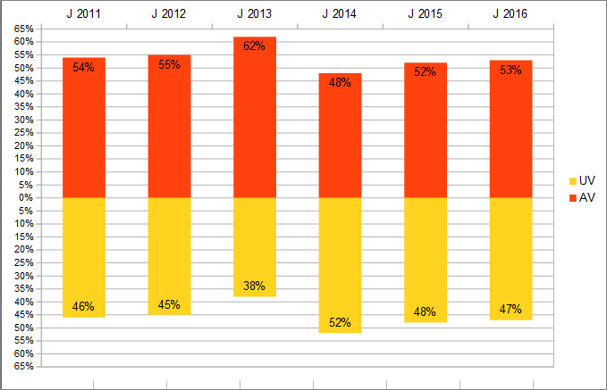

das geht mit einem "gestapelten Säulendiagramm" wobei man die negativen Werte mit dem Zahlenformat [>0]0%;[<0]%;0% positiv darstellen kann.
EDIT: Falls dich die falsche Reihenfolge der Legende rechts stört, brauchst du sie nur unter "Datenbereiche" neu anzuordnen.
D_F3K.ods
(21.29 KiB) 219-mal heruntergeladen

SUPER!
Das mit dem Zahlenformat [>0]0%;[<0]%;0% grenzt für mich ans Geniale.
Vielen herzlichen Dank
