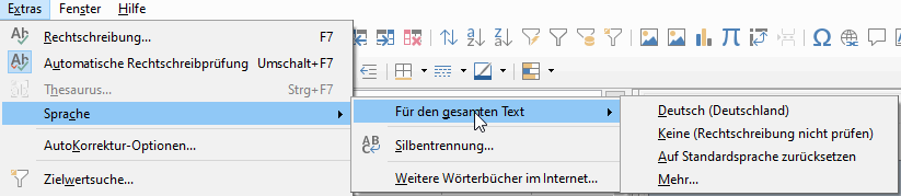

Allerdings fehlt bei mir nach “Sprache”, “für den gesamten Text”.

um die Wellenlinien weg zu bekommen reicht es völlig aus die Automatische Rechtschreibprüfung abzuschalten Umschalt+F7.
