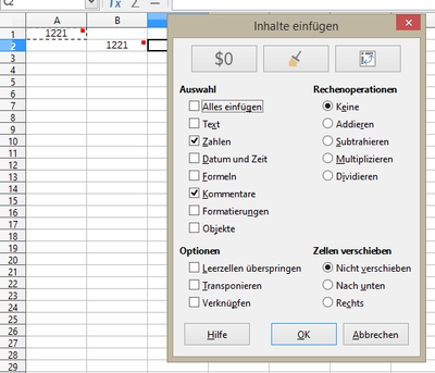

Hallo qwertzy13,
dein Weg war fast richtig, nur die passende Auswahl treffen und auf OK.
A1 wurde so in B2 kopiert

wenn ich Dich richtig verstehe hast Du so Wert und Kommentar von A1 nach B2 kopiert. das funktioniert bei mir auch mit dieser Einstellung. Mein Problem ist aber etwas anders.
Bezogen auf Dein Beispiel:
In A1 steht eine Zahl bzw. ein berechneter Wert. A1 hat keinen Kommentar.
In B2 steht etwas das überschrieben werden soll und B2 hat einen Kommentar.
Jetzt soll nur der Wert von A1 Nach B2 übertragen werden. Der alte Kommentar von B2 soll aber erhalten bleiben.

Ah, ok, habe ich falsch verstanden.
In den Fall den Tipp von @Helmut_S nehmen und das ganze als "unformatierten Text" einfügen.
