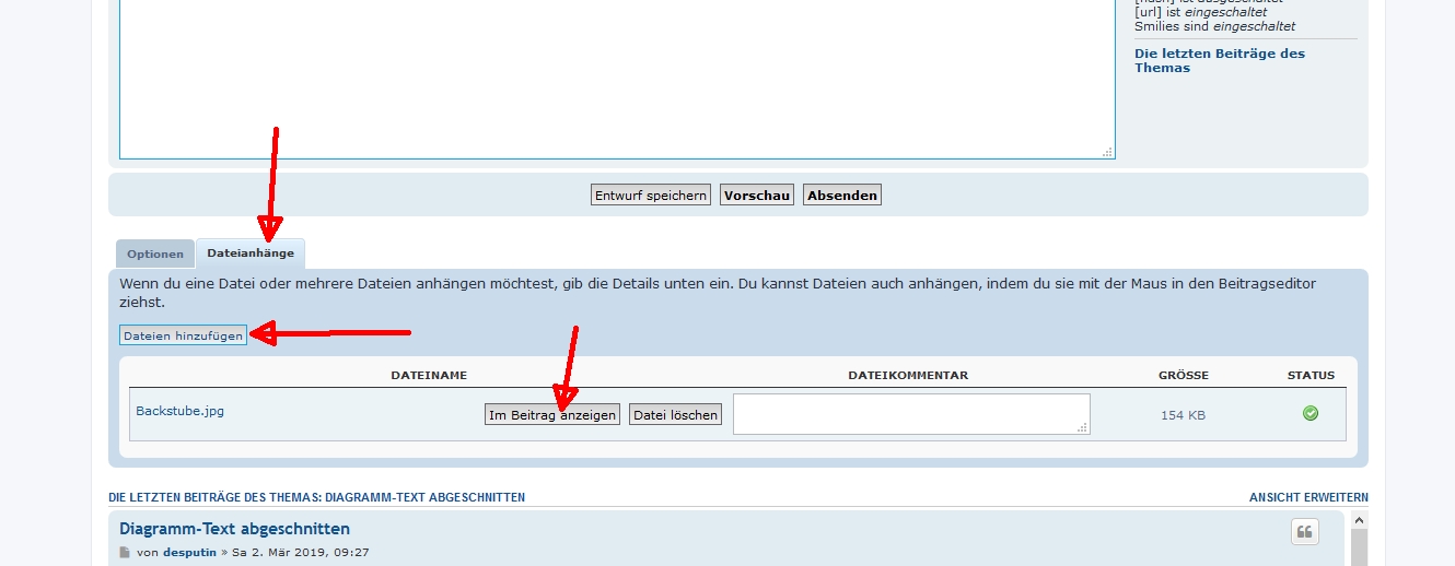

du musst die Datei direkt ins Forum hochladen, also keinen Filehoster benützen.
Unter dem Beitragsfenster-->Reiter Dateianhänge-->Dateien hinzufügen-->mit im Beitrag anzeigen wird das Bild an die Curserposition eingefügt.
Willst du z.B eine Calcdatei anhängen entfällt der letzte Schritt Gruß
