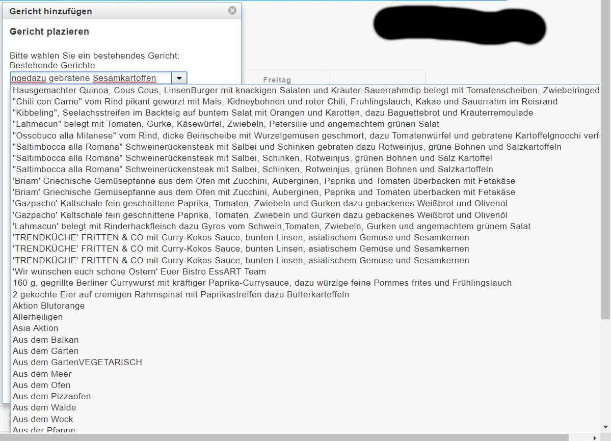

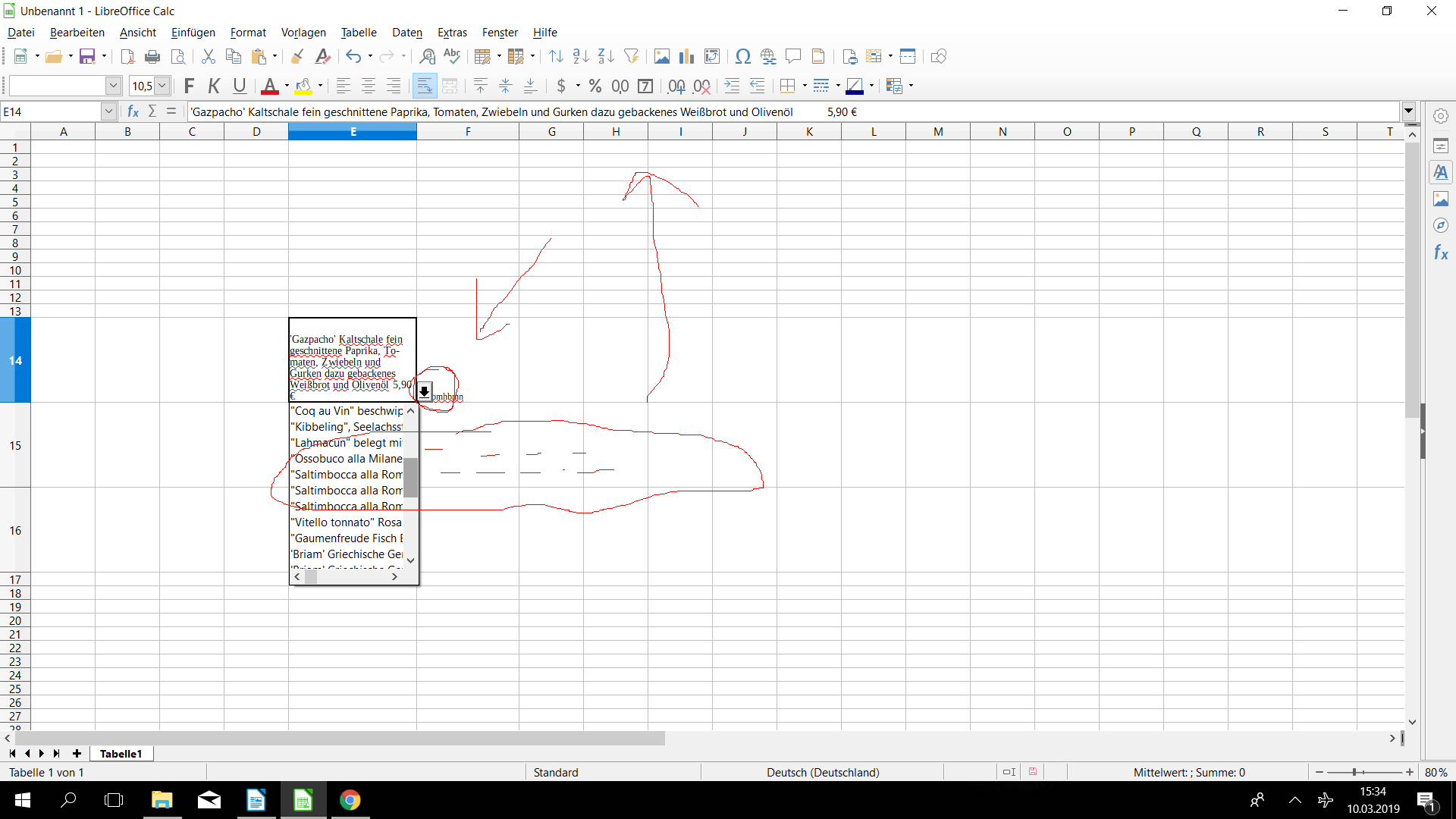

Ich hoffe das folgende Bild veranschaulicht mein Problem.
Daten - Gültigkeit - Liste
Ich möchte gerne dass ich unten in der Auswahlliste den kompletten Text immer lesen kann, und nicht immer nur den Anfang.
Vielen Dank im Voraus für eure Vorschläge und Hilfen.
- Beiträge: 3631
Re: "Liste" wird nur der Anfang angezeigt
entweder die Spaltenbreite anpassen, oder Zellen verbinden.

Lieber Peter, dein Vorschlag funktioniert zwar, ist aber nicht die Lösung die ich suche.
Die Zelle soll sein jetziges Format beibehalten. Unten wenn ich den Pfeil auswähle, soll alles was in der Liste ist komplett lesbar sein.
Ähnlich wie hier...
Ähnlich wie hier...
