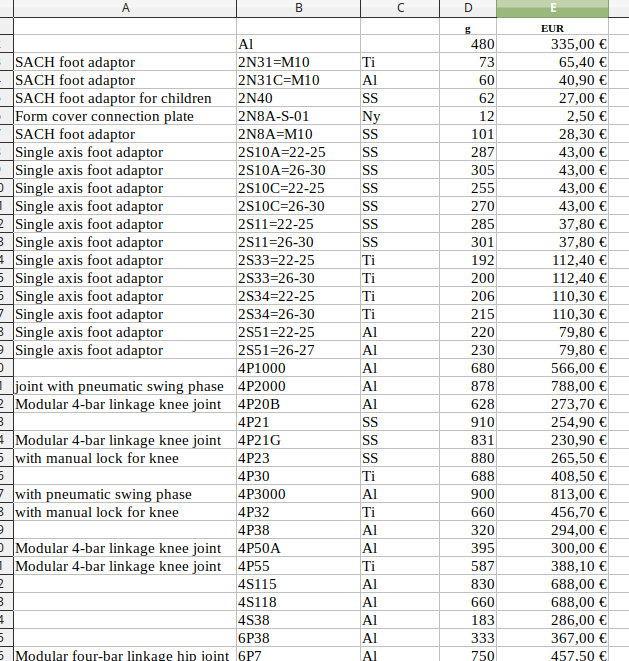

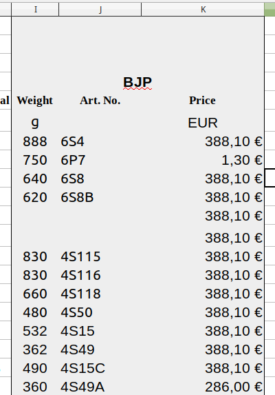

Ich habe eine Englische Version von Calc und hier heisst die Funktion VLOOKUP. Funktioniert auch, liest aber falsche Werte aus.
Die Bilder zeigen meine Vergleichstabelle und die Preisliste des Lieferanten. Im Feld K7 habe ich folgende Formel:
=VLOOKUP($J7; 'file:///home/michael/Desktop/Africa/Suppliers/BJP/BJP Pricelist current.ods'#$Sheet1.$B$1:$E$111; 4;1)
Das Ergebnis ist ein Eurobetrag aus der richtigen Spalte der Preisliste entspricht aber nicht der Zeile der Artikelnummer.

- Vergleichstabelle.png (30.44 KiB) 3761 mal betrachtet
- Preisliste.png (127.46 KiB) 3761 mal betrachtet

Re: Preisliste in einer anderen Tabelle durchsuchen
erstmal fällt mir nur auf, da nach einer genauen Übereinstimmung gesucht wird, der Wert Sortiert 0 sein muss.
=VLOOKUP($J7; 'file:///home/michael/Desktop/Africa/Suppliers/BJP/BJP Pricelist current.ods'#$Sheet1.$B$1:$E$111; 4;0)
