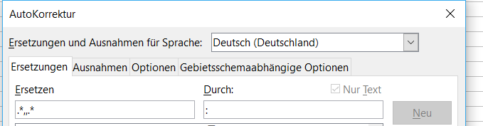

Ach ja, kann man bei Libre Office Calc auch einen Shortcut für den : erstellen?
Ja!
Öffne EXTRAS→AutoKorrektur-Optionen
Uhrzeit einfach eingeben.PNG (8.97 KiB) 3831 mal betrachtet

dieses .*,,.* funktioniert bei mir irgendwie nicht. Was genau ist da der Trick? Ich habe es genau wie auf dem Bild eingetragen, aber wenn ich dann beispielsweise in eine Zelle 08,,00 eingebe, dann erscheint eben auch 08,,00 und nicht 08:00.

nach der Eingabe auch auf NEU gedrückt?
Aus der Hilfe:
Neu
Dient zum Hinzufügen oder Ersetzen von Ersetzungstabelleneinträgen.

Ja. Auch auf Neu hab ich gedrückt. Es erscheint ja nun auch in der Tabelle der Ersetzungen, aber bei Eingabe von Beispielsweise 10,,15 erscheint es dann eben auch genauso in der CALC Tabelle.

In AOO funktioniert die oben beschriebene Ersetzung, aus welchen Gründen auch immer, nicht.

Ich habe es direkt getauscht (Openoffice gegen Libre Office) und festgestellt, dass es bei Libre Office funktioniert. Vielen Dank für Deine Hilfe...
