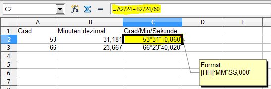

Beitrag von F3K Total » Di 2. Apr 2019, 18:24
Oder vielleicht so, mit zwei Spalten für die Eingabe?

Vielen Dank, F3KTotal und norre.
Der Tipp von F3KTotal war's - nur der Format-Code ist etwas anders.
Mit
[H]"°"M'S\"
kommt dies heraus:
53°31'11"
mit
[HH]:MM:SS,00
dies:
53:31:10,86
Mit 3 Nachkommastellen bei den Bogenminuten klappt's nicht, da switcht Calc komischerweise immer in ein altes DM-Währungsformat um (weiß der Kuckuck warum).
Aber so ist es super. - Vielen Dank.

Ja, F3K Total ist ganz, ganz schlau vorgegangen.
Er hat die Tabellenkalkulation, die in Tagen "denkt", mißbraucht, die Tage durch 24 in Stunden geteilt und diesen Zellen dann Winkelgraden zugewiesen. Die weitere zeitliche Unterteilung wird üblicherweise ebenfalls in 60 geteilt, deshalb können die Zeitminuten (Tag/24/60) als Winkelminuten benutzt werden. Die Summe von Grad und Winkelminute dann durch Formatierung in die drei gewünschten Kategorien Grad, Winkelminuten, Winkelsekunden mit 2 Dezimalstellen "zerlegt". Genial nach meinem Verständnis.

Da mich die Darstellung reizte und das Zellformat den Zellinhalt (Zahl) nicht zwingend verändert, habe ich an der Schönheit gefeilt:
calc - Winkelgrad und -minute.zip
Datei von zip auf .ods umbenennen, nicht auspacken!
