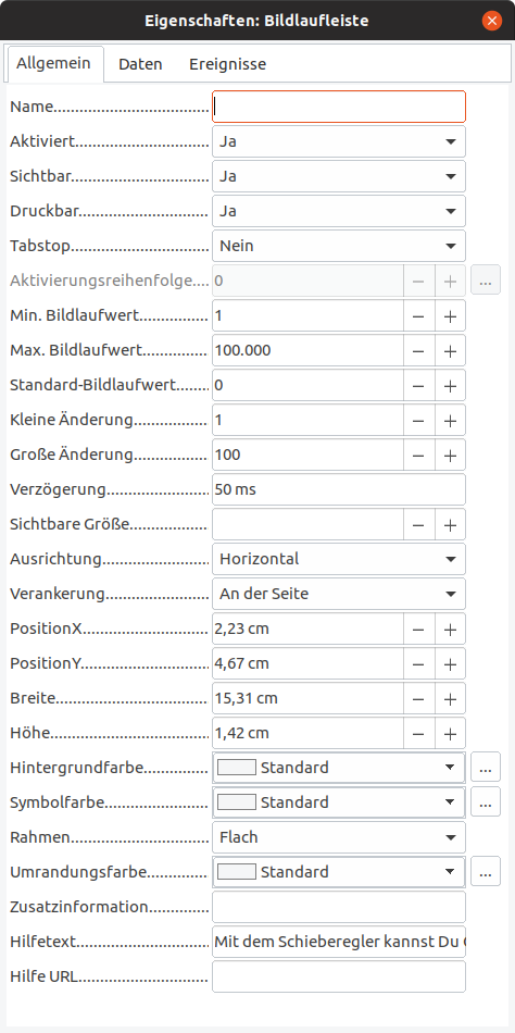

Re: Bildlaufleiste: große Änderungen?
Beitrag von oida » Mo 22. Apr 2019, 19:20
Do 18. Apr 2019, 08:47
Was an der Verzögerung verstellt?
Nein, einen Screenshot der Eigenschaften habe ich angehängt...
