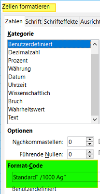

Silberfan
Beiträge: 5
Registriert: Do 18. Apr 2019, 16:00
Re: Calc Berechnungsformel erstellen
Beitrag von Silberfan » Fr 19. Apr 2019, 02:47
Aller Anfang ist schwer ( das merke ich selbst)
Die Formeln für die Berechnung als Beispiel ,erstmal Danke an die die da mir Beispiele mitgegeben haben.
Bei mir funktioniert das Umstellen nicht so richtig ,könnte sein das ich evtl was .Falsch mache
wenn ich z.B. 500 Eintrage ändert Calc das nicht Automatisch um auf 500/1000 Ag.
Wie kann man das korrekt so Formatieren in der Zelle ?
Beitrag von Mondblatt24 » Fr 19. Apr 2019, 07:31
Silberfan hat geschrieben: ↑
Bild 3.png (41.36 KiB) 2231 mal betrachtet
