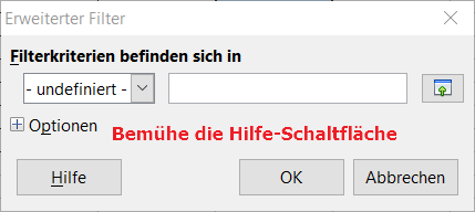

Über Daten>Weitere Filter>Spezialfilter erreiche ich den Dialog "Erweiterter Filter". Ich verstehe nur nicht, was ich damit anfangen soll.
Unter dem Satz "Filterkriterien befinden sich in" steht eine "-undefiniert-" beschriftete Auswahlliste, daneben ein auf Einträge wartendes leeres Feld. Was besagen die eine sowie das andere?

Ich habe die HILFE schon konsultiert, komme aber dort nicht weiter, sonst würde ich ja hier nicht fragen.
In der Hilfe steht zur Erklärung von "Filterkriterien befinden sich in": "Wählen Sie den benannten Bereich aus oder geben Sie den Zellbereich, der die gewünschten Filterkriterien enthält, direkt ein."
Ich verstehe nicht, wo ich "benannten Bereich" auswählen soll. Es gibt eine Auswahlliste, die "- undefiniert -" beschriftet ist und keine weiteren Einträge enthält. Wenn ich Bereiche in der Tabelle definiere und benenne, tauchen sie danach nicht in dieser Liste auf. Mehr fällt mir zum Ausprobieren nicht ein.
Wenn ich andererseits einen Zellbreich, wie die Hilfe rät, direkt eingebe - ich nehme an in das Feld neben dem Listenfeld "- undefiniert -" -, also zum Beispiel "A2:A5", und Okay drücke, erscheint "Dieser Bereich enthält keine gültige Abfrage." Ich kann diese Information nicht deuten. Wüsste auch nicht, was ich sonst noch probieren sollte. Deswegen war ich auf die Idee gekommen, hier in dem Forum nachzufragen.
Baut der "Erweiterte Filter" auf einen Filter auf, der zuvor definiert wurde und herangezogen werden muss?

In meiner Version gibt/heißt es noch Spezialfilter. Da muß man einen zunächst "leeren" Bereich der Tabelle eingeben, in dem dann die kopierten Spaltenköpfe und die Filterkriterien zu stehen kommen. Siehe Hilfe F1...

Danke, jetzt hab' ich's begriffen: es wird eine Matrix neben oder über der danach zu filternden Tabelle angelegt.

Das undefiniert erscheint, weil Du keine Bereiche definiert hast, die man auswählen könnte, hast Du ja schon bemerkt.
