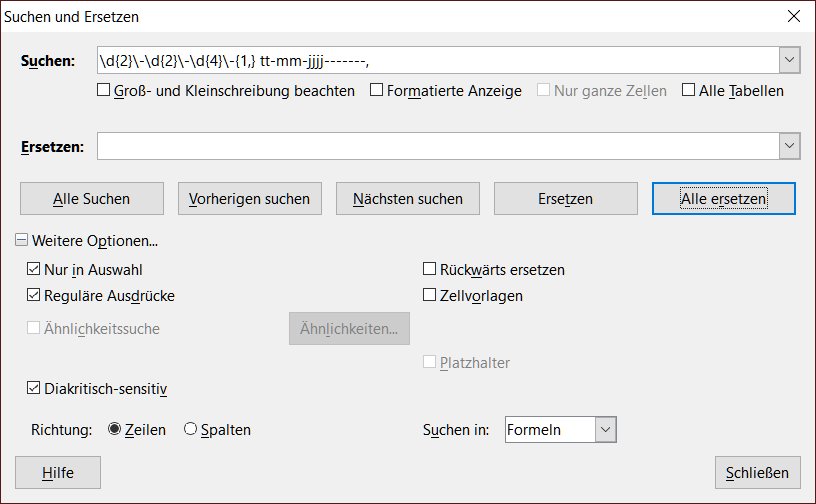

Damit wir die Einstellungen abgleichen können, hier mal ein Screenshot=
Weiterhin habe ich eine "harmlose" Beispieltabelle angehängt, da es sich ansonsten um eine Buchungstabelle handelt...

Re: Calc - bestimmte Anzahl von Zeichen am Anfang der Selektion löschen
Beitrag von Mondblatt24 » Mi 15. Mai 2019, 10:08
gesucht werden muß nur nach
\d{2}\-\d{2}\-\d{4}\-{1,}
Beitrag von Mondblatt24 » Mi 15. Mai 2019, 10:49
alles was in Deinem Beispiel gesucht wird findest Du mit:
\d{2}\-\d{2}\-\d{4}\-{1,}|^\D{1}\-|^\d{1,}\-
