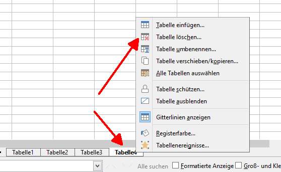

ich nutze LOC für Aufmaße und Kalkulationen.Ich möchte von den erstellten Aufmaßseiten aber immer nur eine speichern.
Meine Frage ist also wie ich Tabellen einfach löschen kann zum speichern.
Vielen dank für Eure Hilfe
gleichzeitig mehrere Tabellen löschen
Re: gleichzeitig mehrere Tabellen löschen
rechten Mausklick auf den Reiter der entsprechende Tabelle-->Tabelle löschen.
oder
für mehrere Tabellen auf einmal mit gehaltener STRG-Taste die Tabellen jeweils mit einem Linksklick auf den Reiter auswählen-->Rechtsklick-->Tabelle löschen
oder
eine Tabelle auswählen dann mit gehaltener Umschalt-Taste eine andere (entfernte) Tabelle auswählen-->die Tabellen zwischen den angewählten Tabellen werden ebenfalls angewählt-->Rechtsklick-->Tabelle löschen
Norre
oder
oder
