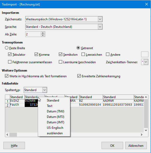

liefere mal einen Screenshot aus dem man entnehmen kann welche Optionen beim Import benutzt werden. Z. B.:
2019-07-01 22_10_09-Window.gif (20.02 KiB) 7454 mal betrachtet

Bin dem Problem einwenig näher gekommen. Ich habe 2 PCs. Auf einem PC mit der alten Libre Version kommt trotz selber Parameter beim Öffnen das Problem nicht. Bei der neuen Libre Version sehr wohl.
Problem mit Version: 6.2.4.2 (Libre unter Windows 10 Pro
Funktioniert: 5.1.6.2 (Libre unter Linux Mint)
Anbei auch 3 Bilder wo ihr seht was ich meine.
hier passt alles, Spalten I und J zeigen die Dezimalzahlen korrekt an so wie sie im CSV sind. Die neuere Libre Version macht das bei mir nicht.

Das Problem liegt am Character set und der Language.
Wenn ich hier Deutsch (Österreich) nehme dann klappt das mit den Dezimalzahlen nicht mehr und er trennt mir das ab.
Ist das so gewollt? Bzw. wie kann ich Ö's darstellen und gleichzeitig die Dezimalzahlen nicht verstümmeln?
durch Anpassung der Standardwährung unter Extras - Optionen... - Spracheinstellungen - Sprachen.
