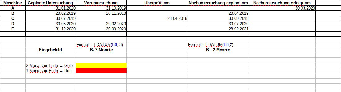

ich als "libro-Neuling" habe mal eine Frage an die Profis :)
Um es zu veranschaulichen füge ich mal eine Beispieltabelle mit ein. (Ein Bild einfügen bekomme ich irgendwie nicht hin, daher gibts einen Anhang)
Mein Wunsch ist, dass die Tabelle erkennt was zu tun ist und ich nur eine Eingabe dazu beitragen muss. In teilen habe ich dies bereits geschafft.
  • * Ich trage unter Spalte-B die Termine ein, zu denen die Hauptuntersuchung durchgeführt werden soll.
    * Die Tabelle erkennt, dass eine Voruntersuchung 3 Monate vorher stattfinden soll (siehe Spalte-C [Formel: =EDATUM(B1;-3)])
    * Ebenfalls erkennt die Tabelle, dass eine Nachuntersuchung 2 Monate nach der Hauptuntersuchung stattfinden soll (siehe Spalte-E [Formel:
    =EDATUM(B1;2)])
Nun ist der Hauptwunsch, dass die Tabelle erkennt, wann die Vor- und Nachuntersuchung stattfinden soll und die jeweiligen Spalten-B und Spalten-E Zellen dann 1 Monat vor Fristende Rot und 2 Monate vor Fristende Gelb einfärbt. Wie kann ich dies bewerkstelligen??? :) Das wäre ein Traum wenn ihr mir helfen könntet.
Ein Bonuswunsch ist zudem, dass auch erkannt wird, ob und wann die Voruntersuchung durchgeführt wurde (siehe Maschine-C (Zeile-4, Spalte-D)). Dann soll der Termin der Voruntersuchung verschwinden und das Feld soll wieder Weiß werden.
Gleiches gilt für die Durchführung der Nachuntersuchung (siehe Zeile-2, Spalte-F), wenn erfolgt soll E1 leer und weiß werden.
Könnt ihr mir bei meinem kleinen Maschinenproblem helfen?
Schönen Gruß und danke für eure Ideen und Anregungen.

markiere die Bereiche C2:C6 und E2:E6 (Strg-Taste gedrückt halten für diese Mehrfachauswahl) und wähle dann für die bedingte Formatierung als
Bedingung 1: Formel ist:
UND(HEUTE()<=C2;HEUTE()>=EDATUM(C2;-1))
Bedingung 2: Formel ist:
UND(HEUTE()<=C2;HEUTE()>=EDATUM(C2;-2))

Wow, vielen Dank!
Deine Formel hilft mir bereits SEHR weiter, aber ich fürchte ich haben eine Fehler, den ich nicht sehe.
Wenn ich die Formel in die Haupttabelle Übertrage, natürlich mit angepassten Spalten etc., tritt scheinbar nur eine der Regeln in kraft. Denn egal ob 1 oder 2 Monate unterschied sind, alles wird Rot??
Zudem bekomme ich es nicht hin, dass sich beim Inkrafttreten der Regel nur die Markierten Zellen verfärben.... Entweder die ganze Tabelle, oder gar nichts.
Für meinen Versuch wählte ich also eine geänderte Schriftfarbe.... was habe ich übersehen?^^
Und ist mein "Bonuswunsch" umsetzbar? oder zuviel des Guten?
"Ein Bonuswunsch ist zudem, dass auch erkannt wird, ob und wann die Voruntersuchung durchgeführt wurde (siehe Maschine-C (Zeile-4, Spalte-D)). Dann soll der Termin der Voruntersuchung verschwinden und das Feld soll wieder Weiß werden.
Gleiches gilt für die Durchführung der Nachuntersuchung (siehe Zeile-2, Spalte-F), wenn erfolgt soll E1 leer und weiß werden."
Danke schon mal und bis später :)

Bonus Formeln stehen in den Spalten C+E
Test (2)2 Bonus Spalten C + E.ods
(13.29 KiB) 193-mal heruntergeladen
