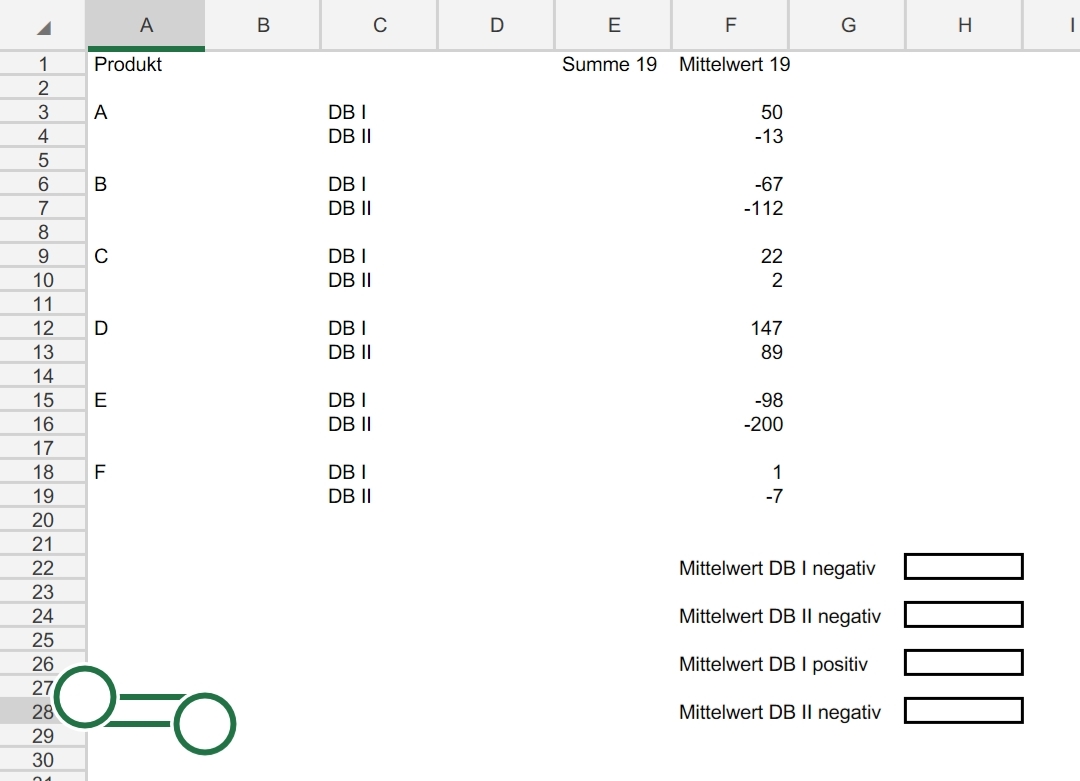

Heyho,
Ich habe es schon mit MITTELWERTWENNS() UND MITTELWERT(WENN()) probiert. Entweder mache ich da was falsch oder es funktioniert nicht, aber trotzdem danke.
Ich habe jetzt ein vereinfachtes Beispiel angehangen.
Wenn ich hier die Mittelwertwenns-Formel anwende, würde ich folgendes eingeben:
=MITTELWERTWENNS(F3:F19; C3:C19; ="DB I"; F3:F19; <0)
Da kommt "Err:510" raus.
Und bei =MITTELWERTWENNS(F3:F19; C3:C19; C3:C19="DB I"; F3:F19; F3:F19<0)
Kommt in 17 nacheinanderfolgenden Zellen #Div/0 raus!

Beitrag von Mondblatt24 » Di 16. Jul 2019, 10:45
das ist ein Bild und keine Datei.

Re: Mittelwert jeder dritten Zelle berechnen, wenn sie negativ ist.
Beitrag von Mondblatt24 » Di 16. Jul 2019, 11:04
die Lösung:
Beispiel DB1.ods
(9.14 KiB) 180-mal heruntergeladen

Beitrag von Albina_96 » Di 16. Jul 2019, 11:14
Super, vielen vielen lieben Dank!
Jetzt hab ich auch meinen Fehler gefunden.
