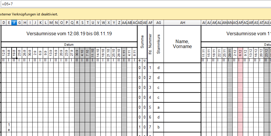

Ich hatte versucht die Zeile mit dem Datum
mit dem Kalender, bei dem ihr mir auch schon sehr geholfen habt (viewtopic.php?f=6&t=19103) zu verknüpfen. Das funktioniert zwar, aber (soweit hätte ich denken können) werden mir alle Daten ausgegeben, da die nicht benötigten ja nur ausgeblendet sind. Jetzt habe ich mir damit beholfen, dass ich ein Startdatum eingegeben habe und in der darauf folgenden Spalte nur die Formel z.B. =D5+4 bzw. in die nächste =D5+7 geschrieben habe und einfach kopiert habe. Da ich für diesen Kurs alle Montage und Freitage benötige. Das funktioniert auch, ganz glücklich bin ich damit aber nicht, weil ich bei jeder neuen Seite wieder das Startdatum von neuen eingeben muss und für jeden Kurs wieder die Formeln ändern muss. Aber der Aufwand hält sich in Grenzen. Immerhin bin ich schon soweit, dass sich Versäumnisse von __ bis __ sich automatisch anpasst.
Unter der Zeile in der die Daten stehen habe ich eine Formel, die angibt, ob es sich um eine Einzel- oder Doppelstunde handelt
-> =WENN(WOCHENTAG(D5;2)=1;"II";"I") das funktioniert auch und kann recht leicht für die anderen Kurse modifiziert werden. Noch einfacher wäre zwar schön, aber damit lässt es sich arbeiten.

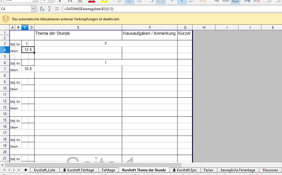

So jetzt komme ich zu meinem eigentlichen Problem, in einer anderen Tabelle, in der die Themen der Stunden eingetragen werden, müssen das Datum der Stunde und die Stundennummer eingetragen werden. Wenn ich die Zelle mit dem Datum mit den Zellen auf der Fehlstundentabelle verknüpfe in denen das Datum steht müsste sich das ja dann auch ändern, wenn ich andere Daten für einen anderen Kurs eintrage?
Bei der Stundennummer habe ich jetzt versucht, irgendwelche Nummerierungsmöglichkeiten zu finden, die sich anpassen, je nach dem, ob es sich um einer Einzelstunde oder Doppelstunde handelt. Da ich im Kursbuch immer jede Stunde einzeln zählen muss. Also, wenn es sich wie heute (26.08.19) um einen Montag handelt und ich da eine Doppelstunde im dem Kurs habe möchte ich gerne, dass Calc mir die Nummerierung so anzeigt: "7&8" (Nummer n & Nummer n+1) und bei einer Einzelstunde dann eben nur "9" (Nummer n+2). Ich hatte es ähnlich probiert wie mit der Formel oben, die anzeigt ob es sich um eine Einzel oder Doppelstunde handelt und mit ZÄHLENWENN kombiniert, allerdings weiß ich nicht, wie Calc dann nach der Doppelstunde wieder normal weiterzählen kann. Ich hoffe es wir ein bisschen klar, was ich meine. Jedenfalls hat das irgendwie alles nicht funktioniert und mir nur Fehlermeldungen geliefert.

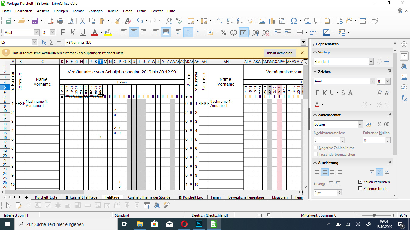

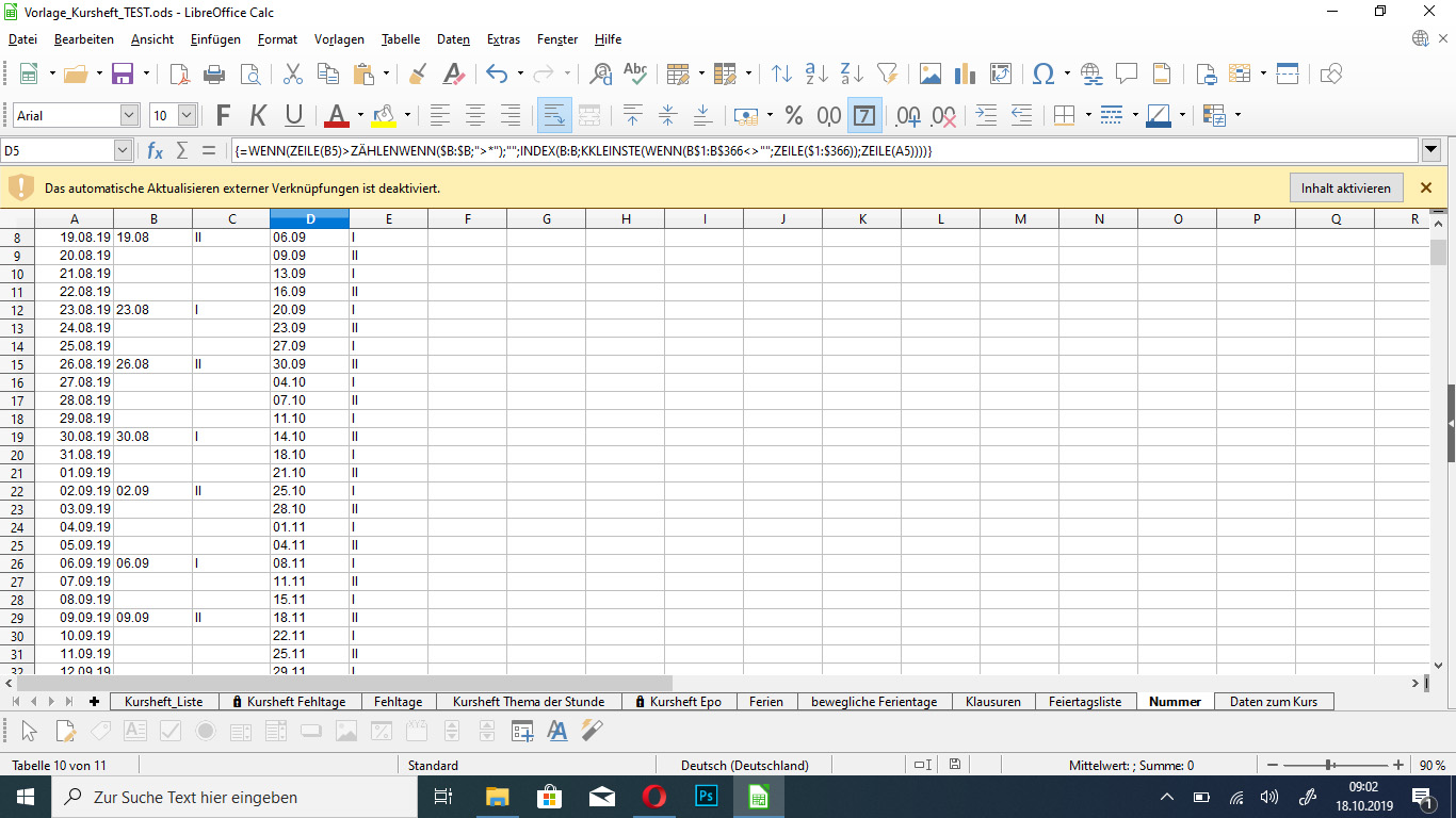

mittlerweile bin ich ein ganzes Stück weiter. Ich habe eine Liste von Tagen in einer Spalte generiert. Die Spalte daneben zählt jetzt unter verschiedenen Bedingungen nur die Tage aus, an denen tatsächlich Unterricht stattfindet (Matrixformel). So hab ich das jetzt auch für die Doppel und Einzelstunden gemacht.
Nun möchte ich von einem anderen Tabellenblatt darauf verweisen. Ich schaffe es nun durch Zellen transponieren die Zellinhalte einzufügen, aber dann steht dort nur das Datum, welches sich nicht mehr verändert, wenn ich das Kontrollfeld betätige. Mit dieser Formel "=$Nummer.$D9" verändert sich auch der Zellinhalt, wenn sich die Zelle, auf die sie sich bezieht verändert. Allerdings bin ich irgendwie zu doof die Formel so zu kopieren, dass sie sich auch auf die Zelle darunter bezieht, da die Tabelle sich über eine Spalte erstreckt auf die sich die Zellen beziehen sollen, die Zellen aber in einer Zeile angeordnet sind (Ich hoffe Ihr versteht was ich meine).
Gibt es eine Möglichkeit außer der manuellen Eingabe? Also dass neben der Zelle mit dem Zellinhalt "=$Nummer.$D9", das steht "=$Nummer.$D10"
Hier noch Screenshots zur besseren Verdeutlichung:
Tabelle auf die verweist werden soll
Tabelle die ich ausfüllen möchte
Vielen Dank im Voraus

Beitrag von HeritzP » Fr 18. Okt 2019, 16:20
die $ Zeichen richtig setzen.
=$Nummer.D9
und runterziehen.
