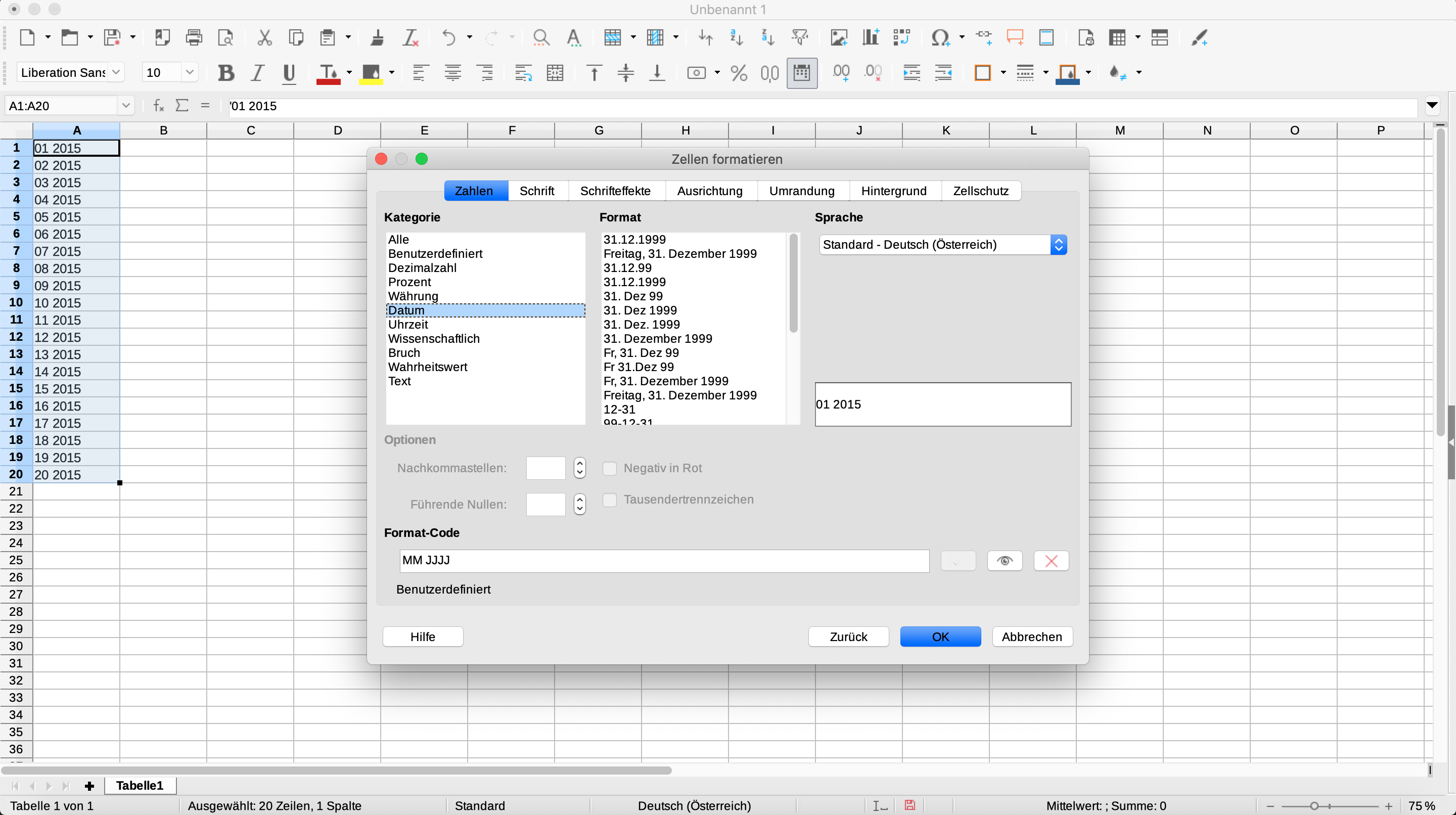

Hallo Leute,
ich möchte eine Spalte entlang mit dem Format MM JJJJ wiedergeben, allerdings zählt es ab "12 2015" dann "13 2015", "14 2015" usw. obwohl ich das Datumsformat auch schon auf MM JJJJ umgestellt habe? Eigentlich sollte es nach "12 2015" direkt ins "01 2016" übersetzten! Warum ist das so?
Mfg derd

... weil du mit bText und nicht mit Datum arbeitest.
Das erkennst du zu einen daran, dass dein "Datum" linksbündig ausgerichtet ist, zum anderen an dem Hochkomma in der Eingabezeile. Das Formatieren ist bei sollen Eingaben nutzlos.
Lösung:
Gib in A1 das Datum 01.01.2015 ein und formatiere die Zelle mit MM.JJJJ.
In A2 schreibst du die Formel =edatum(a1;1) und kopierst sie nach unten.

Beitrag von derd » Fr 27. Sep 2019, 06:37
Danke, hat spitze funktioniert
Lg derd
