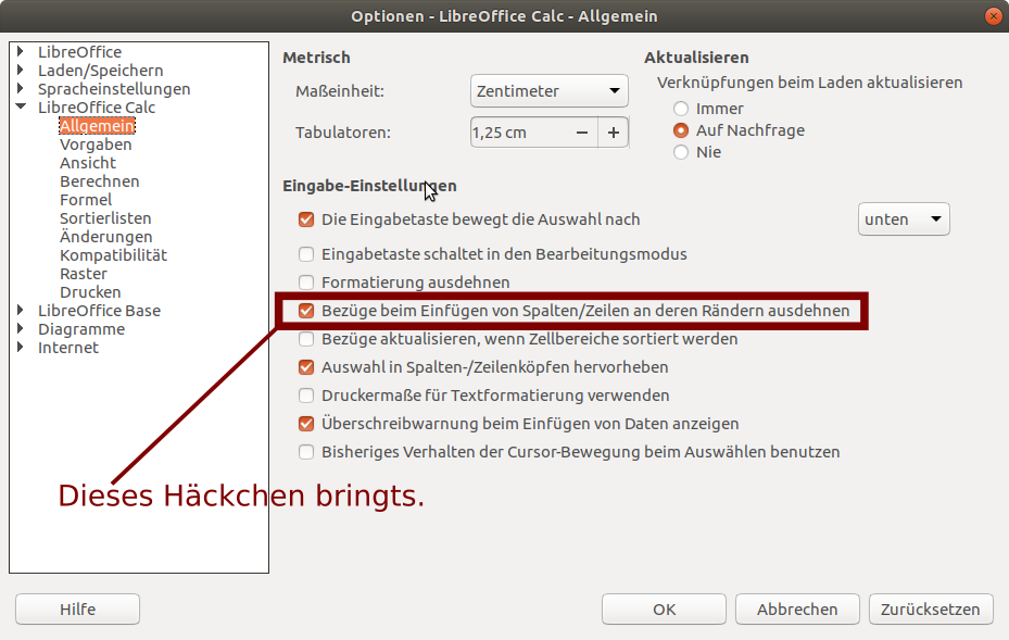

Die zweite Nuss
inzwischen ebenfalls. Allerdings auf einem anderen Weg, als HeritzP vorschlug.
Im Anhang die Lösung.

Die erste Nuss
ist geknackt. Besten Dank für den zielführenden Hinweis.
Die zweite Nuss
