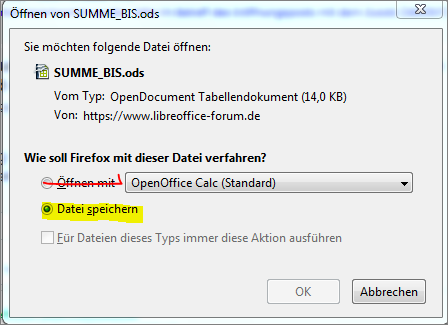

Auch wenn ich die Datei von R nicht zum laufen bekommen haben. Mein Calc schmirt dann immer ab. :( Gehe ich fest davon aus, dass Ihr mich beide richtig verstanden habt.

ich habe die Datei soeben nochmal unter LibreOffice 6.2.8, 6.3.2 und ApacheOpenOffice 4.1.7 ausprobiert, keine Probleme.
Kann es sein, dass du sie beim Download nicht erst gespeichert, und dann geöffnet hast, sondern sie direkt öffnen wolltest?
Das funktioniert wohl nicht.
