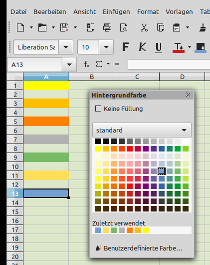

Wozu drop down? Damit sparst du kaum einen Mausklick. Genügt dir das Abreißmenü in der Format-Symbolleiste nicht??
Gruß, Helmut

- HG_Farben.png (29.7 KiB) 8780 mal betrachtet
