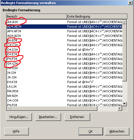

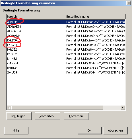

Jetzt mit zwei Bildern begleitet, genau das umkringelte meinte ich. Vielleicht habe ich mich auch immer nicht deutlich genug ausgedrückt.
Yep, war nicht eindeutig. Denn dort steht nichts von Regeln.
Aber das ist genau das Fenster was ich hiermit meinte.
