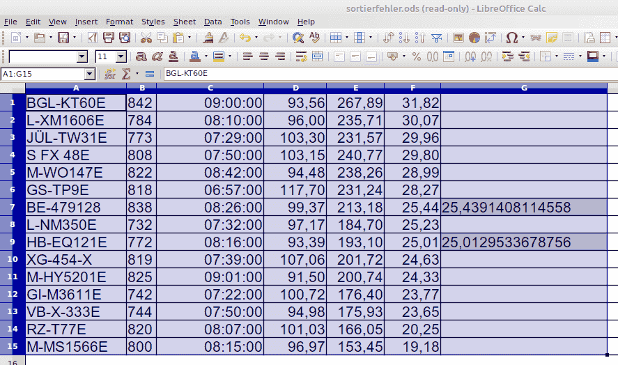

ich habe eine simple Tabelle, die sich weigert, korrekt sortiert zu werden.
Ich bitte um Rückmeldung,
- ob das an meiner Einfalt oder
- an meiner defekten Version oder
- es ein genereller Fehler ist und
- anderweitig auch auftriff
im letzteren Fall würde ich einen Bugreport machen
Opensuse Leap 15.1 - LO 6.2.8.2
Beispieldatei als Anhang
Wenn ich die Daten markiere - Daten-Sortieren-Spalte F - absteigend
wird bei mir nicht in der richtigen Reihenfolge sortiert (Zeile 13 bleibt 13 und 8 bleibt 8)

hmmm..
ich hab jetzt die Spalten auch mal wieder eingeblendet und siehe da .. LO sortiert richtig.
Spalten ausgeblendet - fehlerhafte Sortierung.
Bug oder Feature .. ich würde mal auf Bug tippen.
wie ist es bei dir mit ausgeblendeten Spalten?

Re: Falsche Sortierung
was erwartest du?
Wenn du den Bereich D1:F15 markierst und sortierst, macht LO dies (zunächst). Zunächst deshalb, weil die Spalte F eine Formel enthält, die sich auf die Spalte B bezieht. Diese wird jedoch auftragsgemäß nicht mit sortiert, wodurch sich dieses seltsame Ergebnis ergibt.

Re: Falsche Sortierung - Problem gelöst
NEIN - KEIN Bug
Wenn die führenden Spalten vor dem Sortieren verborgen werden können wir zum Sortieren nicht markiert werden.
Es stecken in den verborgenen Spalten aber referenzierte Daten
Wenn die verbleigenden Spalten dann sortiert werden stimmen die Datenbezüge nicht mehr. Es MUSS Müll dabei herauskommen.
Lösung: Eine führende Spalte ergänzen/Breite o,1 cm/die unerwünschten Datenspalten dahinter verbergen/dann alle Spalten incl. der neuen führenden markieren/sortieren
