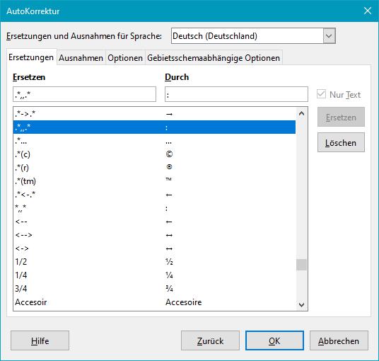

Wenn man in der Autokorrektur folgende Zeichenfolge durch : ersetzen lässt, funktioniert die automatische Ersetzung perfekt

die Suche hättest du Dir sparen können, wenn du einfach mal den Hilfe-Button in dem Dialogfenster AutoKorrektur benutzt hättest.
