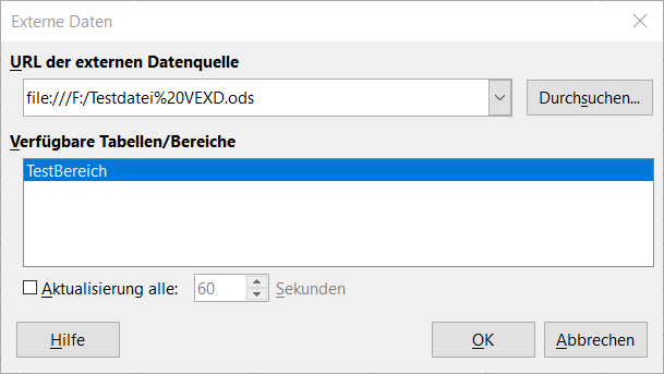

  • Das Tabellenblatt, das kopiert werden soll, markieren und im Namensfeld einen Namen vergeben.
Dieser Teil ist vielleicht missverständlich, es müsste heißen:
  • Markiere das Tabellenblatt bzw. die Tabelle über den Schnittpunkt der Spalten und Zeilen.
Bild 11.png (4.71 KiB) 6205 mal betrachtet
BG Peter

@Mondblatt24: Danke! Genau das war das Missverständnis, warum ich an dem Dialogfenster zweifelte.
After diese Methode funktioniert leider nicht: nach dem Lösen der Verknüpfung im neuen Dokument steht in den Feldern der Auswertung "Fehler:540" und die Formeln enthalten immer noch Bezüge zur ersten Datei.
Nebenbei: wenn ich unter "Tabelle, Tabelle aus Datei einfügen" wähle, ergibt sich das selbe Ergebnis.
Ich hänge mal zwei Test-Dateien an, mit denen ich das probiert habe:
test1.ods
(8.41 KiB) 245-mal heruntergeladen
test2.ods
(8.43 KiB) 242-mal heruntergeladen
Nachtrag: löse ich die "Verknüpfung zu externen Daten" nach dem erneuten Öffnen der Datei 2, fallen die Formeln komplett weg und es stehen nur noch die Ergebnisse in den Zellen.

Hallo Wolfgang,
ja stimmt funktioniert doch nicht, ich weiß nicht was ich gestern Abend getestet habe das es funktioniert hat.
Sorry :D

Wenn es bei dir auch nicht funktioniert, weiß ich wenigstens, daß ich nicht zu blöd bin, etwas nachzumachen. :D
Vielleicht haben die Entwickler von LO bisher einfach noch nicht daran gedacht, daß jemand eine Tabelle von einer Datei in eine andere kopieren möchte, unter gleichzeitiger Änderung der Formeln. So, wie es aussieht, könnte die einzig funktionierende Weg über den Dialog "Suchen und Ersetzen" sein:
In Formel suchen nach
='file:///home/wolfgang/tmp/test1.ods'#$Tabelle1
und ersetzen lassen durch
$Tabelle1
Damit wird dann der Pfad aus dem Bezug entfernt.
Naja, warum einfach, wenn es auch umständlich geht? ;)
