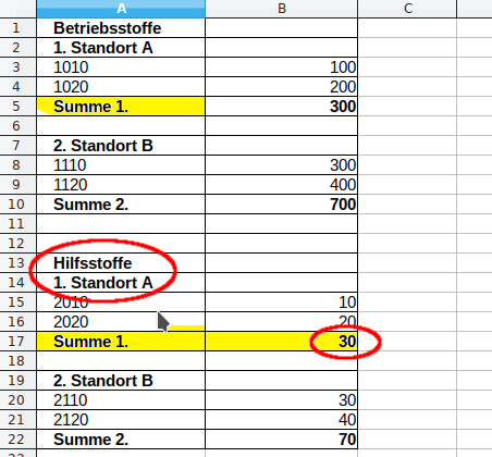

ich hab folgende Problemstellung:
vorhanden ist eine Datentabelle, die zu unterschiedlichen Kategorien (z.b. Betriebsstoffe und Hilfsstoffe) verschiedene Unterkategorien hat (1. Standort A, 2. Standort B). Jede Kategorie und Unterkategorie hat eine Summenzeile (siehe Screenshot, ist nur ein Ausschnitt, eigentlich hat sie viele Kategorien, mit vielen "Summe 1, "Summe 2" usw...).
Ich möchte jetzt mit einer Formel aus einer Auswertungstabelle das Ergebnis einer bestimmten Summenzeile ermitteln, z.b. die Summe 1 der Kategorie Hilfsstoffe (im Beispiel = 30)
Mit sverweis bekomme ich es nicht hin, ich weiß auch nicht nach welchem Stichwort ich suchen soll.
Das Problem liegt daran, das es viele Kategorien, mit vielen Summenzeilen gibt und ich die Datentabelle nicht verändern kann (z.b. Kategoriename vor "Summe 1) stellen.
Kann mir jemand helfen?
Vielen Dank im Voraus.

Da gibts sicher mehrere Ansätze. Hilfreich wäre mal die Tabelle sehen zu können. Kannst Du die hier hochladen? Oder zumindest einen Teil.
Kategorien, Unterkategorien, Hilfs- und Betriebsstoffe, verschiedene Standorte.. das klingt alles sehr variabel.
Zudem müsste man wissen wie die Auswertung aussehen soll.

eine Möglichkeit.
Verschiebung.ods
(11.49 KiB) 426-mal heruntergeladen
Gruß HeritzP

dir Formel von HertizP funktioniert - aber nur, wenn alle Bereich bis zur Summe gleich groß sind.
Unterschiedlich große Bereich benötigen
=VERSCHIEBUNG(INDIREKT(ADRESSE(VERGLEICH(D2;A1:A100;0);1));VERGLEICH(E2;INDIREKT(ADRESSE(VERGLEICH(D2;A1:A13;0);1)&":A100");0)-1;1)

Hallo wegener,
ohne jemandem auf die Füße treten zu wollen: diese Tabelle sieht danach aus, als wenn jemand solche Tabellen sein Leben lang mit Papier und Bleistift angefertigt hat und irgendwann in "dieses moderne elektronische Zeugs" überführt hat - oder überführen lassen hat...
Auf dem Papier und mit dem Auge ist dabei einfach und schnell zu erkennen, wieviel von welchem Stoff wo vorhanden ist. In einer Tabellenkalkulation aber macht eine solche Aufteilung die nötigen Formeln unnötig kompliziert. Ich würde eine solche Tabelle als erstes anders aufteilen, dann erledigt sich der Rest meist von alleine.

hier, leider etwas spät, meine angekündigte Rückmeldung.
Vielen Dank HeritzP, deine Tabelle ist TOP, und die Ergänzung von paljass ist super!
Ich konnte anhand der, für mich neuen, Funktionen das ganze auf mein Problem umsetzten. Musste natürlich die Formeln anpassen, aber es funktioniert, mit hilfe der Funktionen so wie es soll (die Funktionen zu verstehen, war schon eine Herausforderung...)
@Wolfgang: da liegst du nicht ganz richtig, eigentlich handelt es sich um eine aus dem SAP R/3 konvertierte Bilanz-/GuV-Struktur die die Grundlage für meine Fragestellung war. Die Tabelle die ich hier gezeigt habe war nur dafür gedacht, um vereinfacht mein Problem zu erklären.
Nochmals vielen Dank an euch alle für die super Hilfe!!!!
