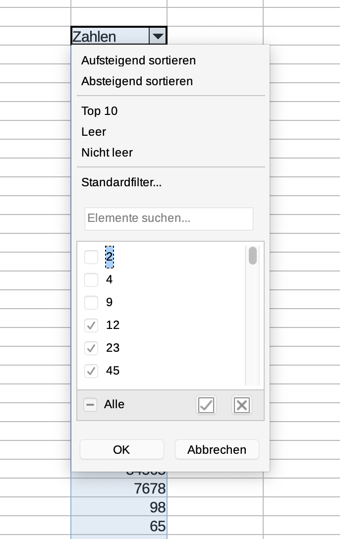

Danke, aber ich habs jetzt so gelöst, dass ich die Häckchen aus dem Autofilter von den letzten drei Werten rausnimm, da es eh nach Zahlen geordnet ist, ist die Sucherei auch kein Aufwand, und man kann nichts übersehen
Bildschirmfoto 2020-04-02 um 18.08.33.png (162.42 KiB) 5515 mal betrachtet
