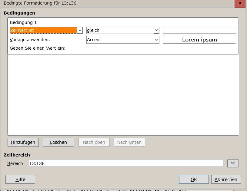

Habe noch mal eine Frage dazu:
In dieser Tabelle habe ich noch weitere Spalten hinzugefügt.
Wenn ich mir aber die von mir ursprüngliche Spalte ansehe, die ich nach der Anleitung eingerichtet habe, sieht es so aus
Wenn ich mir die neu hinzugefügten Spalten ansehe, sieht es so aus
Die Bedingte Formatierung funktioniert trotzdem in den neuen Spalten.
Spalte J ist noch so wie auf Bild 1 formatiert
Spalte K ist so wie auf Bild 2 formatiert.
Aber wie kann ich die ursprüngliche Bedingte Formatierung (Bild 1) auf die weiteren Spalten ab K übertragen?

Re: Datum gleich dann FETT
Beitrag von Mondblatt24 » Mo 6. Apr 2020, 18:13
Du kannst auch gleich den gesamten Bereich, in dem das Datum dann Fett angezeigt werden soll markieren (siehe Anhang).
Außerdem ist eine Bedingung, in dem Fall, völlig ausreichend (siehe Anhang).
Beispieldatei 1.ods
(55.36 KiB) 241-mal heruntergeladen
PS: Formel für B37: SUMMENPRODUKT(A3:A36=B3:B36)
