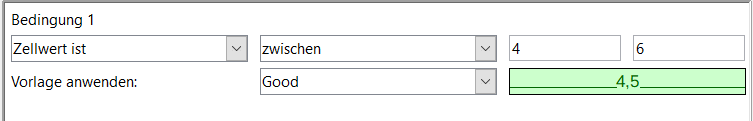

oder
Bild 8.png (3.74 KiB) 5939 mal betrachtet
BG Peter

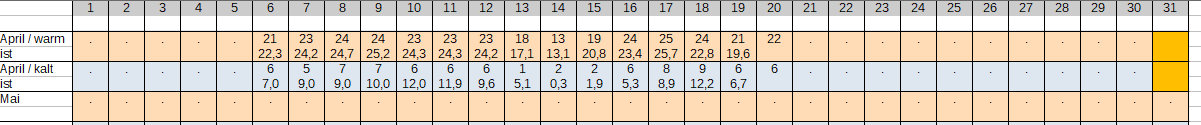

Die Werte ändern sich ständig und haben nicht immer den gleichen Wert. Evtl wird es mit dem Bildschirmfoto etwas ersichtlicher.
Die oberen Werte sind die "Soll", die unteren die "Ist" Werte. Wenn die Ist-Werte in einem Bereich +- 1 von den Soll-Werten liegen, hätte ich diese gerne hervorgehoben. Die Soll-Werte ändern sich aber kontinuierlich.
(Ist eine Temperaturaufzeichnung für die Wetterstation)
