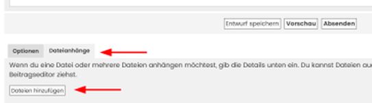

Hier im Forum hochladen:
Dateien posten.jpg (8.14 KiB) 4170 mal betrachtet
Ansonsten erstelle bitte eine neue Datei mit fiktiven Daten und versuche es damit.
