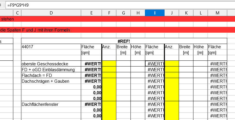

ich habe seit gestern ein Problem mit einer Datei: Die Summenbildung erfolgt nicht mehr. Die Werte, die summiert werden sollen, sind selber Formeln. Entscheidend - soweit habe ich das schon herausgefunden - sind Felder, in denen ich durch die Formel =WENN(G24=0;"";1) statt 0 ein Leerzeichen eingefügt habe. Die Datei habe ich angehängt. Eigentlich ist sie größer (<500 kb)und enthält mehrere Tabellenblätter, die habe ich hier jetzt herausgenommen. Die Felder mit der genannten Formel habe ich gelb markiert, die Summe sollte in Feld A24 auftauchen. Das Problem ist vorher noch nie aufgetreten. Ich weiß. dass ich die Leerfelder auch anders erstellen kann, möchte aber eigentlich nicht alle Tabellenblätter überarbeiten. Ich danke schon mal für jegliche Tipps

Ersetze:
durch
Ergibt im Ergebnis 0 und nicht die Fehlermeldung #Wert.
Um die Anzeige der Nullen zu unterdrücken, verwende für die Zellen der Spalten I und M: Format-Code: 0,00;-0,00;

Ersetze:
=F24*G24*H24Code: Alles auswählen
=PRODUKT(F24:H24)Um die Anzeige der Nullen zu unterdrücken, verwende für die Zellen der Spalten I und M: Format-Code: 0,00;-0,00;

einen schönen Dank für die schnelle Antwort. Ich habe beide Änderungen vorgenommen. Beides bringt keine Veränderung. Das Produkt über * bringt bei mir gar keine Fehlermeldung. Und die Formatierung ändert nichts. Was mich daran wunder ist v.a., dass es bislang immer wunderbar funktioniert hat. Eine kleine Änderung auf einem anderen Tabellenblatt (neue MWSt) hat scheinbar den Fehler ausgelöst.

wenn es erst seit der Änderung der Mehrwertsteuer auftaucht, solltest Du dort anfangen und herausfinden, ob in der Zelle wirklich eine Zahl steht oder eventuell Text der nur aussieht wie eine Zahl.
Dann schau Mal nach, welch Zellen diesen Wert nutzen, und ob alle falsch rechnen...

Ein Weg mit anderen Formeln und ohne bedingte Formatierung.
PS: Aus Deinen Formatvorlagen (Zellvorlagen) schließe ich das Du zwischen Excel und LibreOffice wechselst.
Tipp: Empfehlung für ein sauberes Arbeiten mit LibreOffice
Bei mir schon, nachdem die bedingte Formatierung entfernt ist. M. M. n. sowieso das falsche Mittel um Nullen zu kaschieren.

super, herzlichen Dank, ich habe die Formel für die Fläche so eingefügt und alles funktioniert wieder. Es ist mir zwar immer noch nicht klar, warum dieser Fehler bei den gleichen Formeln vorher nicht aufgetreten ist, aber mit solchen Rätseln muss ich wohl leben. Was den Wechsel zwischen Excel und Libreoffice anbelangt, muss ich mich schuldig bekennen. Ich habe vor vielen Jahren mir mal Makros autodidaktisch angeeignet und das war mit Excel. Das hat schließlich ganz gut geklappt. Als ich zu Open bzw Libreoffice gewechselt habe, musste ich feststellen, dass ich mit dem Makroschreiben komplett überfordert war.
