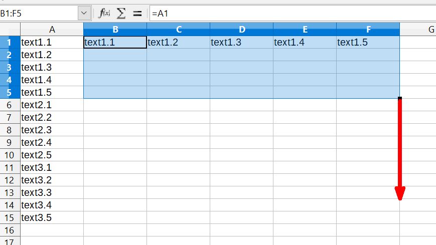

ich würde das eher "zu Fuß" machen (das geht aber nur, wenn jeder Block gleich viele Zeilen hat). Angenommen, die Einträge stehen in Spalte A untereinander, dann schreibe ich in die (leere) Zelle B1 "=A1", in C1 "=A2", in D1 "=A3" usw. Dann wird ein Block markiert, beginnend mit Zelle B1 und so viele Zeilen, wie ein Block lang ist. Diesen Block dann mit dem Ausfüllkästchen nach unten ziehen. Abschließend noch kopieren und Inhalte einfügen, fertig.

ja, alle Blöcke haben die gleiche Anzahl von Datenzellen, sonst hätte ich wahrscheinlich über eine effektivere Methode gar nicht nachgedacht.
Mit dieser Methode komm ich klar, auch wenn es einige hundert Datenblöcke sind, das ist aber machbar.
