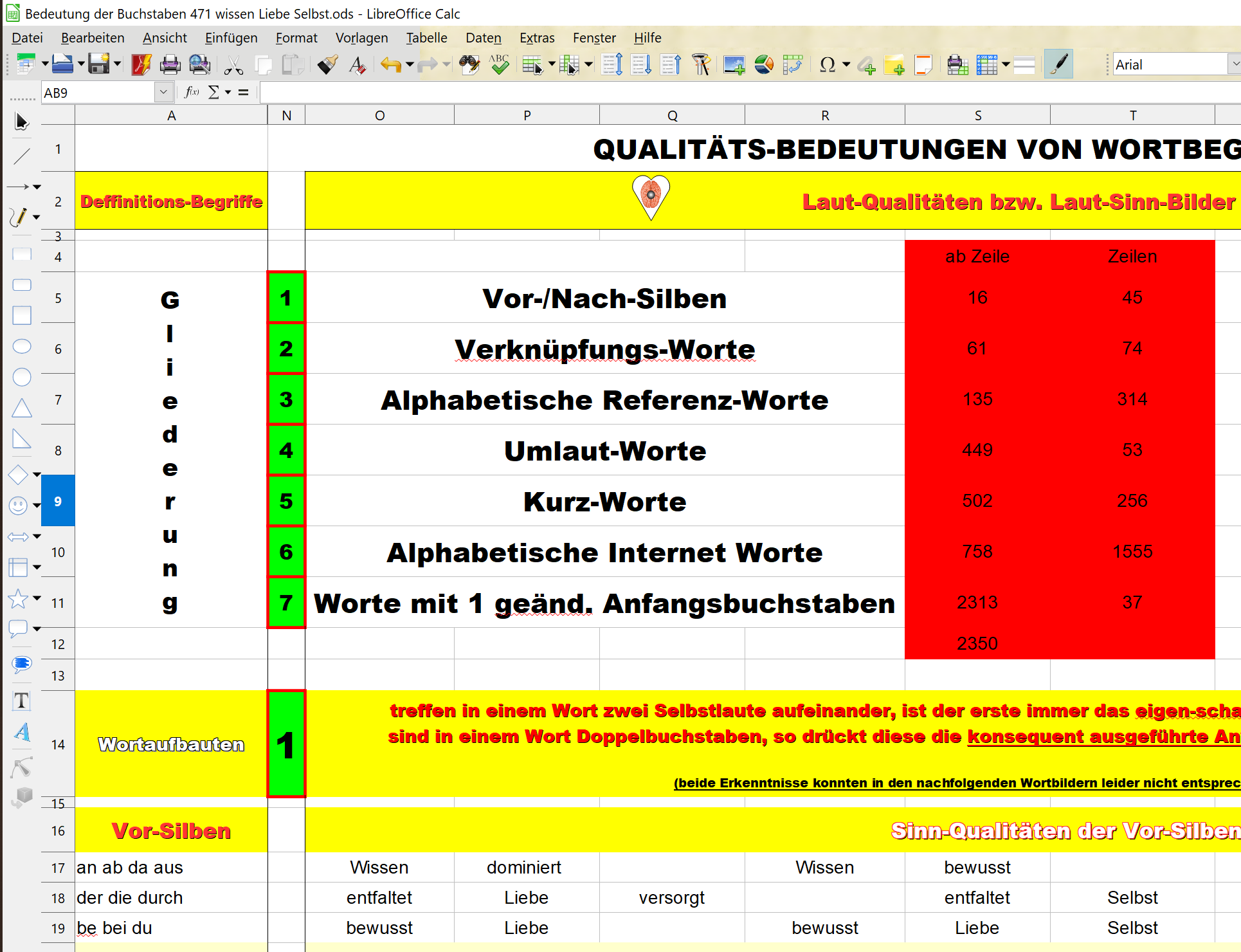

Hallo Leute
Ich habe das Problem, dass ich in einer Zusammenstellung von verschiedenen Überschriften die Beginn-Zeilennummer automatisch übernehmen lassen möchte. Denn in den Zusammenstellungen darunter wird vermutlich immer wieder etwas eingefügt oder Zeilen darin gelöscht. So verändern sich immer die Anfangszeilen der jeweiligen Überschriften. s. Anhang rot unterlegt
Geht das überhaupt?
Denn ich habe keine Funktion dafür gefunden und auch in den Beiträgen dafür nichts gefunden.
Vielen Dank für Eure Hilfe im Voraus!

- automatische Zeilenübernahme.png (259.32 KiB) 2069 mal betrachtet

es gibt die Funktion ZEILE().
Mit SVERWEIS() kann die Zeilennummer geholt werden.
Die Funktion ZEILE() in B16 oder N16 einfügen
Der Suchbegriff ist z.B. "Vor-Silben", die Matrix wäre A16:B3000, der Index dann 2 und sortiert ist 0.
Der Bereich kann auch auf A16:N3000 erweitert werden.

Hallo HeritzP
Vielen Dank für dien Hinweis.
Ich hab die Zeilennummer mit =Zeile() bereits bekommen.
Das war mein Knackpunkt!
Dann brauchte ich ja jede entsprechende Zeilennummer nur noch direkt mit der entsprechenden Zelle in der Zusammenstellung direkt verbinden und alles war in Butter! Gelöst!
Vielen Dank
