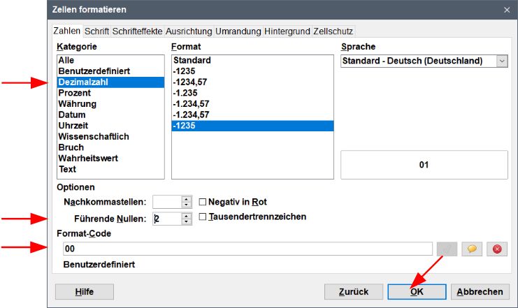

  • Drücke Tastenkombination [STRG]+[1] oder
    Menü Format → Zellen...
  • Übernehme Einstellungen wie im Screenshot zu sehen:
    Calc Zellformat führende Nullen.jpg (42.68 KiB) 2181 mal betrachtet

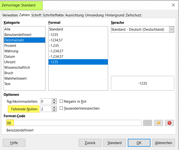

Die Umstellung auf 2stellige Werte soll auf das gesamte Calc Dokument, also nicht nur auf eine einzelne Zelle übertragen werden.
Dazu die Zellvorlage Standard ändern.
Bild 1.png (26.81 KiB) 2179 mal betrachtet
