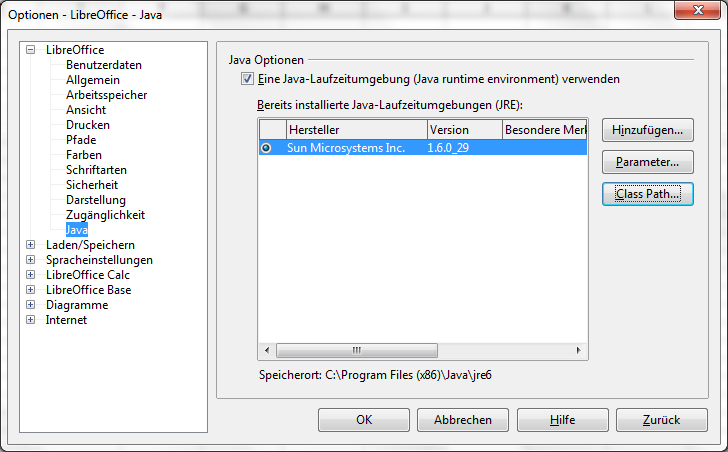

Ist Java aktiviert in Extras-Optionen …?
Dass LibO JRE-32bit braucht, weißt du?

unter Extras-Option-Java sehe ich, dass jre6 in der Version 1.6.0_29 verwendet wird. da es sich im Ordner Program Files (x86) befindet, gehe ich davon aus, dass es sich um eine 32Bit Variante handelt. Der Screenshot ist beigefügt.
