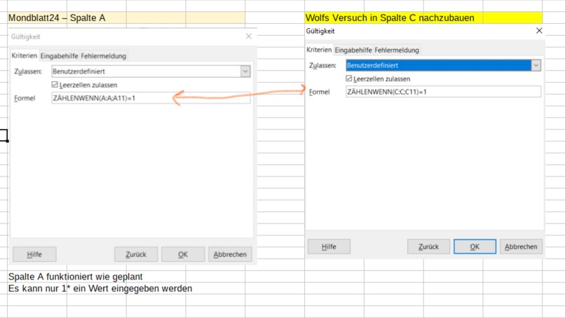

ich verzweifele. Habe versucht, in Deiner Tabelle in Spalte C Deine Gültigkeit nachzubauen.
Obwohl die GültigkeitsKriterien identisch sind, kann ich in Spalte C überhaupt keinen Wert eingeben?!
Siehe Anlage
Kannst Du mir noch einmal helfen - denn wenn es so wie in Spalte A funktioniert wäre es genial.
Datengültigkeit - Benutzerdefiniert Spalte A_C.ods
(60.16 KiB) 374-mal heruntergeladen
Beiträge: 3667
Re: Inhalt Zellbereich muss 'unique' sein
Beitrag von Mondblatt24 » Mi 2. Sep 2020, 16:07
bestimmt nur ein Flüchtigkeitsfehler von Dir.
Bild-1 2020-09-02 16 02 40.png (13.77 KiB) 6811 mal betrachtet

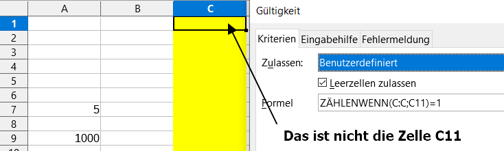

Beitrag von wolf_lupo » Mi 2. Sep 2020, 17:59
Hi, nee nee
Anmerkung 2020-09-02 175327.jpg (51.08 KiB) 6793 mal betrachtet
Die Referenz ändert sich, abhängig, wo der Mauszeiger beim Screenshot positioniert ist.
Deshalb habe ich auch beim Screenshot Deiner Spalte A Wert darauf gelegt, dass der Mauszeiger ebenfalls in Zeile 11 war ;-)
