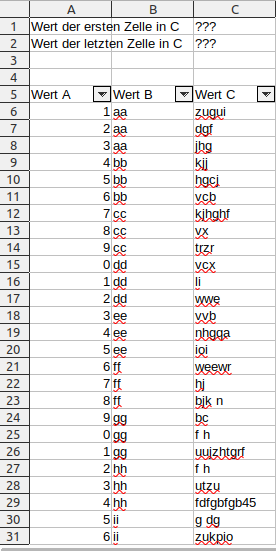

Hallo Forum,
ich muss in einer Tabelle mit Autofilter Zellen eines gefilterten Datenbereiches, die Texte enthalten, ansprechen und auswerten, finde dafür aber keinen funktionierenden Ansatz.
Für Zahlenwerte kann man ja TEILERGEBNIS in den verschiedensten Formen verwenden (allesamt auf numerische Werte ausgerichtet), aber ich muss die Texte in den dynamisch gefilterten Zellen in weiteren Formeln auswerten. Z.B. muss ich in der Spalte C (Spalte C enthält Zellen mit Text) den Zellinhalt der ersten Zeile des gefilterten/angezeigten Bereiches mit der der letzten Zeile des gefilterten/angezeigten Bereiches vergleichen.
Ich habe mit INDEX, INDIREKT und Matrix-Formeln probiert, kam aber auf kein funktionierendes Ergebnis. Ich bin mir sicher, dass das der Ansatz ist.
Was kann ich tun?

- Bildschirmfoto_2020-10-20_20-02-50.png (26.63 KiB) 3023 mal betrachtet
- Bildschirmfoto_2020-10-20_20-01-09.png (6.99 KiB) 3023 mal betrachtet

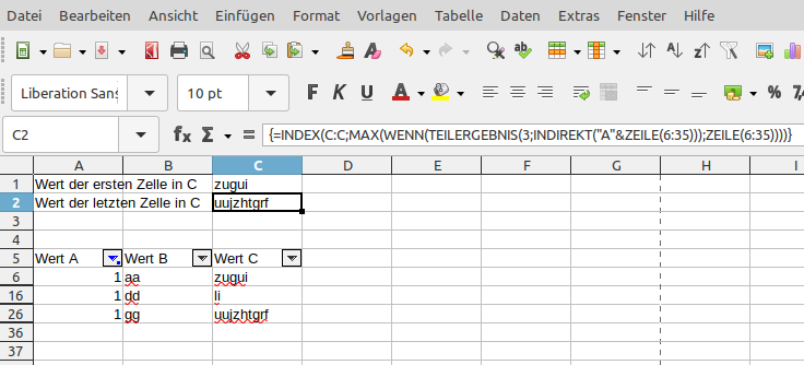

Re: Wie kann ich Textwerte in auto-gefilterten Tabellen auswerten
das ist ja lustig: Ich wollte gerade mitteilen, dass ich die Lösung gefunden habe und da lieferst Du sie mir auch.
Ich habe in einer etwas älteren Tabelle nachgeschaut, wo ich dieses Konstrukt schon mal verwendet hatte. Das stammte damals auch nicht von mir, sondern aus irgendeinem Forum, weiß aber nicht mehr von wo:
Meine Lösung sieht so aus: und dann als das Ganze noch mal als MIN(...) und beide Formeln als Matrix-Formel mit STRG+SHIFT+ENTER abschließen.
Das coole: selbst wenn in Spalte A jeweils der gleiche Wert steht, wird bei MIN() trotzdem der richtige erste ("niedrigste") Wert in C bzw. bei MAX() der richtige letzte (höchste) Wert in C angezeigt, die ich dann weiter verwerten kann,
(siehe screenshot)
Danke für die Unterstützung!
=INDEX(C:C;MAX(WENN(TEILERGEBNIS(3;INDIREKT("A"&ZEILE(6:35)));ZEILE(6:35))))Das coole: selbst wenn in Spalte A jeweils der gleiche Wert steht, wird bei MIN() trotzdem der richtige erste ("niedrigste") Wert in C bzw. bei MAX() der richtige letzte (höchste) Wert in C angezeigt, die ich dann weiter verwerten kann,
(siehe screenshot)
- Bildschirmfoto_2020-10-21_18-07-17.png (40.07 KiB) 2950 mal betrachtet
