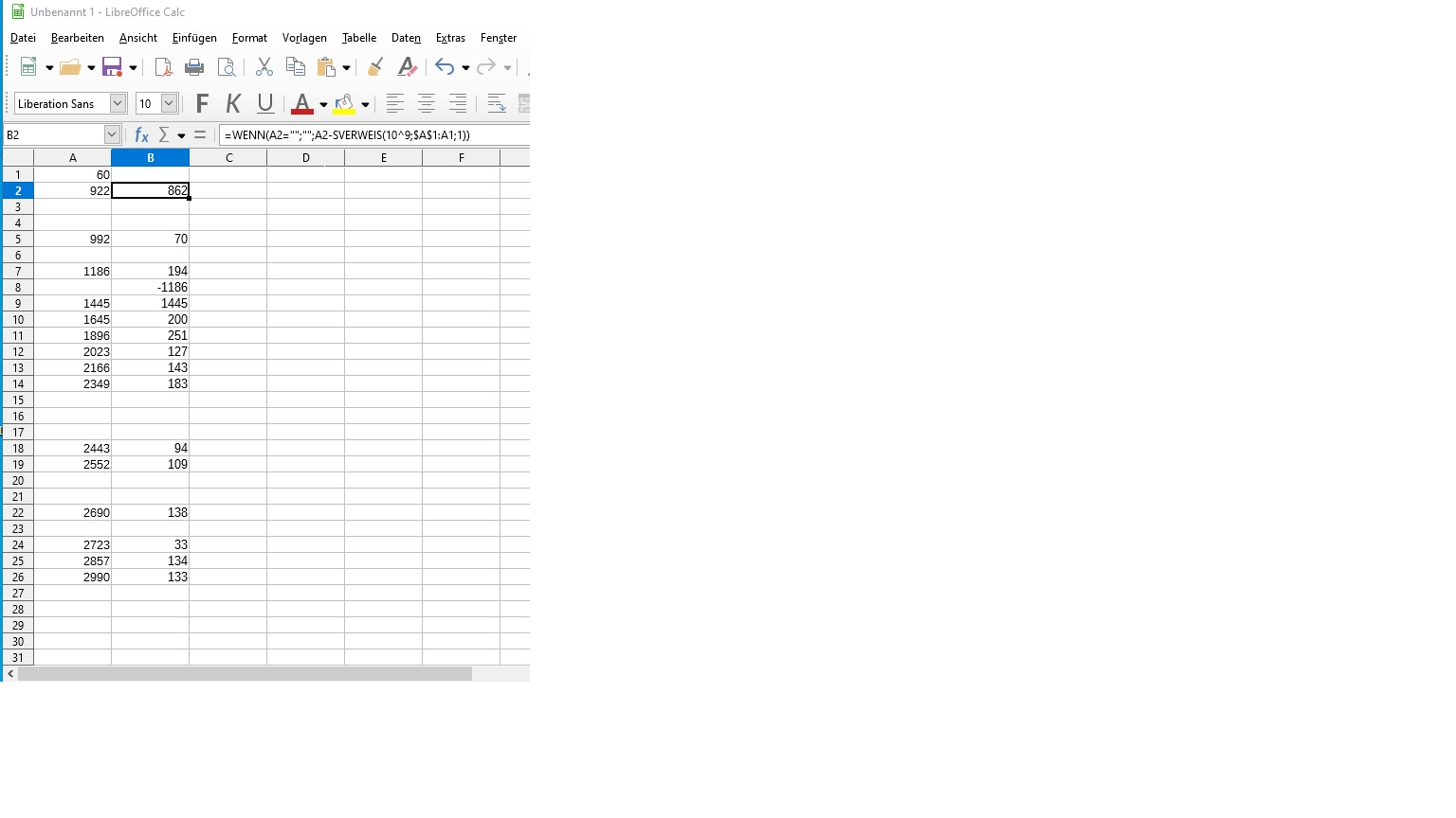

Zelle B8 Und B9 werden falsch berechnet. Kannst du mir bitte auf die sprünge helfen warum alle Zellen richtig berechnet werden, außer Zelle B8 und B9.
Gruß Johann
Gruß Johann

Es sieht aber so aus als würde die Berechnung stimmen, wenn in A8 eine 0 steht.
PS: Wenn in A8 eine 0 steht, würde ich an deiner Stelle mal überprüfen, ob unter
Extras → Optionen → LibreOffice Calc → Ansicht — Anzeige — bei Nullwerte ein Haken gesetzt ist.
Wenn nicht, setze den Haken dann bleibt manche Überraschung aus.

Danke für die Hilfe, der Fehler war daß ich die Nullwerte ausgeschaltet habe.

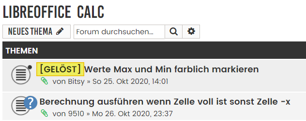

Das ist nicht der Betreff Deiner Frage.
So wird GELÖST nicht auf der Übersichtsseite angezeigt.
