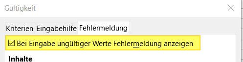

zu Antwort 2: an sich hat es funktioniert,wenn ich ein höheres Datum eingebe, welches den gültigen Bereich überschreitet, taucht ein Kästchen mit "ungültiger Wert" auf, ich würde mir aber zusätzlich wünschen, dass ich da einen Informationstext eingeben kann, was ja theoretisch über das Feld Fehlermeldung klappen müsste...jedoch passiert da leider nichts...
Alicia
Re: Urlaubstage ohne Wochenenden und Feiertagen zählen
Beitrag von Mondblatt24 » Do 5. Nov 2020, 16:14
hast Du auch ein Kreuz gemacht bei...

Beitrag von alicia » Do 5. Nov 2020, 16:19
Das Häckchen war schon automatisch gesetzt,ich habe es jetzt mal entfernt und erneut gesetzt und jetzt funktioniert es.
