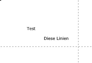

Wenn ich eine neue Tabelle öffne und ich die Druckvorschau aktiviere, dann wieder zur Normalansicht gehe, sind diese gestrichelten Linien zu sehen, die ja die Begrenzung der einzelnen Seiten anzeigen.
Das klappt auch bei einer neuen Tabelle. Aber ich habe hier eine bestehende Tabelle, bei der diese Linien nicht angezeigt werden. Diese Tabelle kann ich leider nicht hochladen, da zu viele persönliche Daten enthalten sind.
Gibt es eine Einstellung, mit der man diese Linien ausblenden kann?
Habe zur Verdeutlichung eine Tabelle hochgeladen, bei der diese Linien zu sehen sind.

Hallo Bitsy,
wenn einer Tabelle eine HIntergrundfarbe zugewiesen wurde,
dann verschwinden die gestrichelten Linien hinter der Farbe.
Irritierend wird es, wenn die Hintergundfarbe auf weiß eingestellt ist.
Stelle die Hintergrundfaarbe auf "Keine Füllung" oder wenn die Farbe
benötigt wird, dann nutze die "Menü Ansicht → Seitenumbruch"
Im letzeren Fall werden Dir dann blaue Linie ( wenn nicht anders eingestellt) angezeigt.
Im Gegensatz zu den gestrichelten Linien, lassen sich die blauen Linien mit der Maus bewegen.
Dabei verändert sich aber der Skalierungsfaktor:
Menü Format → Seite → Register "Tabelle" → "Skalierungsfaktor"
Und dann gibt es noch folgende Möglichkeit:
Menü Extras → Optionen...
LibreOffice Calc → Ansicht
Optische Hilfen → Gitterlinien
Stelle diese Option auf:
"Vor Zellhintergrund "

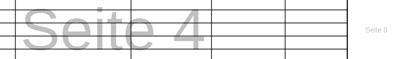

Das sind 4 Seiten, in denen Inhalt zu sehen ist. Wenn ich aber die Druckvorschau sehe, dann habe ich 5 Seiten. Aber auf der 5. Seite ist kein Inhalt. Wie eliminiere ich diese 5. Seite? Datei ist im Anhang.

eigentlich sollten es in Deinem Dokument 8 Seiten sein.
Schalte in der Normalansicht in:
Dort erkennst Du in Spalte G mehrere leere Seitenbezeichnungen 5-8
Lösche Spalte G und alles ist OK.
Warum in der Druckvorschau nur 5 Seiten zusehen sind, ist mir rätselhaft.
Gemäß der Zählung sollten es 8 Seiten sein.

Spalte G gelöscht und nun sind es auch in der Druckvorschau 4 Seiten.
Im Seitenumbruch sah ich die Bezeichnung - siehe Schreenshot
Da stand auf Seite 4 rechts Seite 8
Besten Dank für deine Hilfe.
