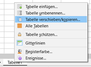

Den Tabellenreiter mit gedrückter Strg-Taste verschieben kopiert das Tabellenblatt auch.
Kopiere doch gleich das ganze Tabellenblatt.
