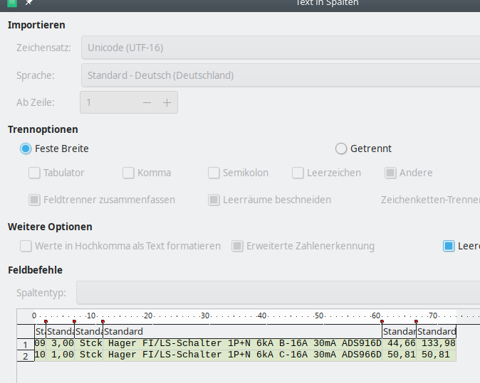

Hallo norre, anbei ein screenshot, der mE. genügend aussagt um dein Problem zu beheben. Stelle im T.i.Sp. - Dialog unter Trennoptionen feste Breite ein und ziehe die kleinen Striche an den ebenso kleinen roten pünktchen an die gewünschte Stelle.
übe das vorher an einigen Zeilen bevor du in die vollen gehst.
Gruß Helmut
Gruß Helmut

Hallo Helmut,
danke für deine Antwort.
Mein Beispiel war schlecht gewählt, da die Texte unterschiedlichen Längen haben. Denke da funktioniert das so nicht?
Ich habe das Beispiel im Eröffnungsbeitrag dementsprechend geändert
Aber danke für den Hinweis, das kannte ich so noch nicht.
Norre
