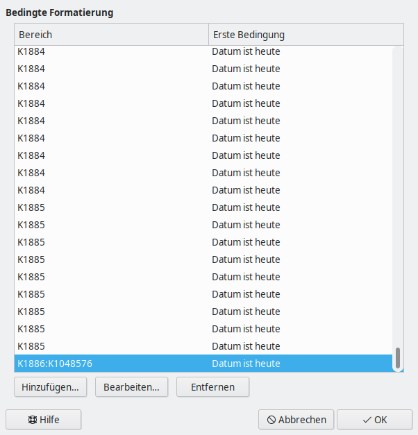

Als Zusätzliche Performance-Bremse dürften abe auch die bedingten Formatierungen in allen! Tabellen sein. Überprüfe ob du die nicht auf ein sinnvolles Maß reduzieren kannst. Nach deren Entfernen und dem Zurücksetzen der harten Formatierung aller Spalten A reduzierte sich die Dateigröße von 2,6 MB auf 155kB.
Gruß Helmut
Helmut_S,
Das siehst Du völlig richtig. Aber das ist ein "Problem" von Libre office calc ... man kann konditionelle Formatierungen nicht definitiv fixieren. Wenn man eine Zelle mit konditioneller Formatierung in ein anderes Sheet kopiert wird dort ein neuer Eintrag erzeugt. Auch wenn man eine Zeile einfügt.
Man könnte zwar die Einstellungen vom kopieren so ändern, dass die Formatierung nicht übernommen wird, aber auch das ist etwas umständlich. Es ist auch wahrscheinlich so, dass dann die ursprüngliche konditionelle Formatierung mit keine Formatierung überschrieben wird....
