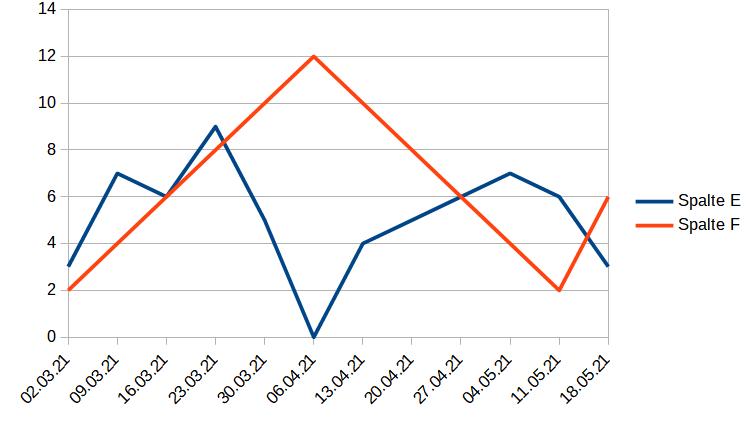

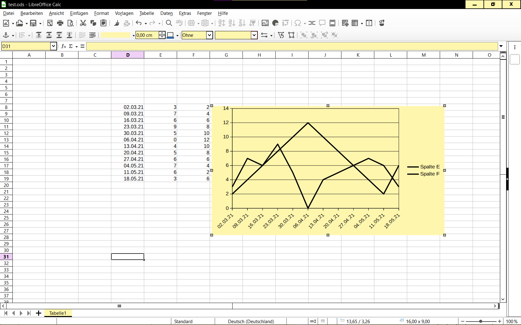

ich habe folgendes gemacht:
1. Eine neue Tabelle erstellt und dazu das passende Diagramm(test.ods)
2. Die Arbeitsoberfläche von LO calc als Bild gespeichert. (Arbeitsoberfläche.png)
3. Das Diagramm als Bild gespeichert (test.jpg)
Eine schöne bunte Datei zu erstellen ist nicht möglich, da farbige Schriftauswahl und farbiger Zellhintergrund nicht angenommen werden.
Du siehst in der Arbeitsoberfläche, dass die Symbolleiste auch keine Farbe enthält.

- test.jpg (28.89 KiB) 3859 mal betrachtet
- Arbeitsoberfläche.png (83.5 KiB) 3859 mal betrachtet

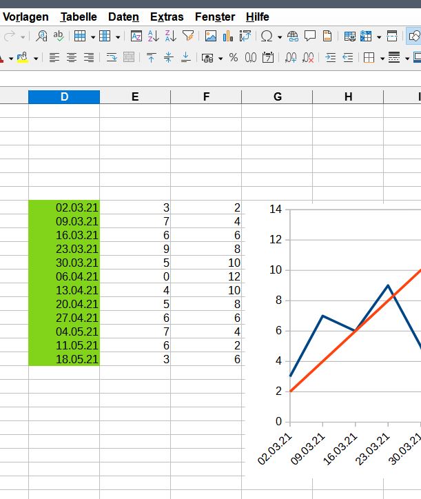

Re: farbe Diagramme
so sieht die Datei bei mir aus, inknlusive farbiger Symbolleiste:
