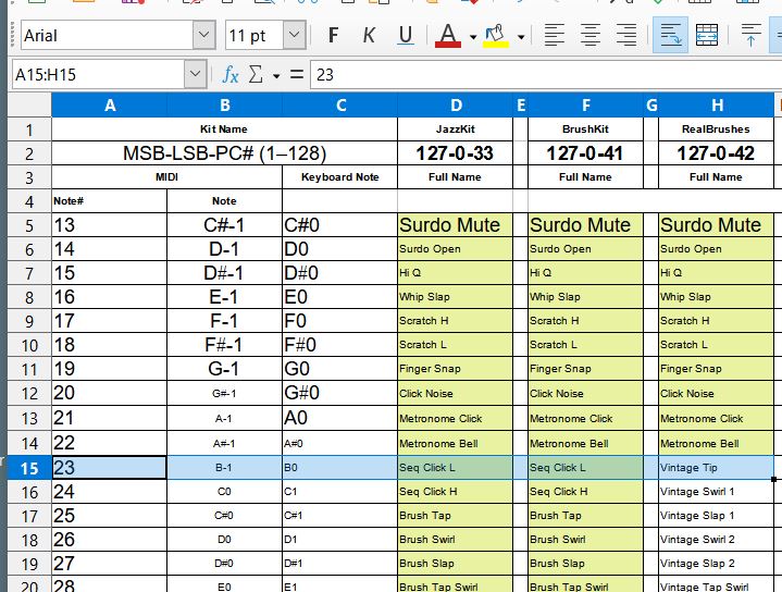

Habe ein PDF Dokument in ODS konvertiert.
In der Tabelle habe ich als Schrift
„Arial 11pt“ gewählt.
Es erfolgt keine Änderung. Erst wenn ich eine Zelle auswähle
und die Schriftgröße neu anklicke erfolgt die Änderung für die ausgewählte Zelle.
Wähle ich mehrere Zellen gleichzeitig aus und wiederhole den Vorgang tut sich nichts.
Die ausgewählte Schriftart „Arial 11pt“ wird aber für alle Zellen angezeigt obwohl
der Inhalt ein Anderer ist.

und wir sollen jetzt anhand des Bildes feststellen, woran das liegt?
Re: Schrift und Schriftgröße ändern klappt nicht
Hallo Peter,
wenn Du das kannst.
Gedacht war es, um mein Anliegen auf eine Lösung, bildlich darzustellen.
Radi
wenn Du das kannst.
Radi
Weise der Zellvorlage Standard die Schrift Arial, 11 pt zu.
Markiere dann das ganze Tabellenblatt (Strg+A) anschließend entferne die direkte Formatierung (Strg+M).
Hallo Peter,
Danke, klappt
Radi
Danke, klappt
Radi
