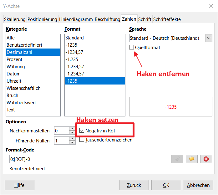

Mir gelingt es nicht negative Werte einer Tabelle im Balkendiagramm rot auszugeben. Die Werte werden in der Tabelle negative und rot dargestellt. So sollte das auch im Diagramm sein.
Re: Negative Werte im Balkendiagramm rot anzeigen
Beitrag von Mondblatt24 » Mi 7. Apr 2021, 14:02
rechts-klick auf Diagramm → Bearbeiten
Screenshot_ 2021-04-07 13 57 11.png (25.03 KiB) 3536 mal betrachtet

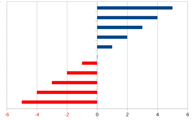

Sowas?
Screenshot_ 2021-04-07 16 11 50.png (7.91 KiB) 3522 mal betrachtet

Ja genau das meine ich. Anscheinend mache ich etwas falsch.
Beitrag von Mondblatt24 » Mi 7. Apr 2021, 17:39
Du brauchst für Minus-Werte eine Spalte und für Positiv-Werte auch eine Spalte.
diagramm.ods
(19.38 KiB) 174-mal heruntergeladen
PS: Wenn GELÖST mach das bitte im Titel der Frage kenntlich! So gehtʼs

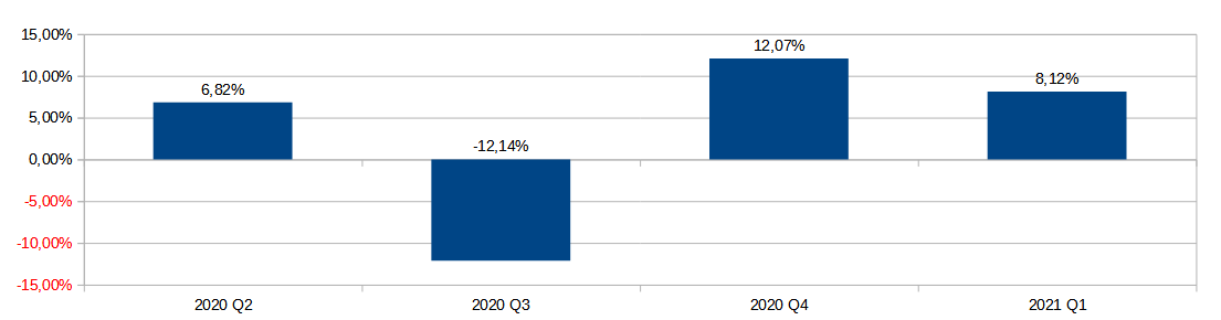

Ich habe nun viel rumprobiert und wie ich geschrieben habe ist der Workaround aufwendig und macht alles etwas unübersichtlich.
Deshalb würde mir auch genügen, wenn die Beschriftung zumindest negativ(rot) dargestellt wird. Wie oben von Mondblatt erläutert funktioniert das bei mir nicht. Die Zahlen bleiben schwarz.
