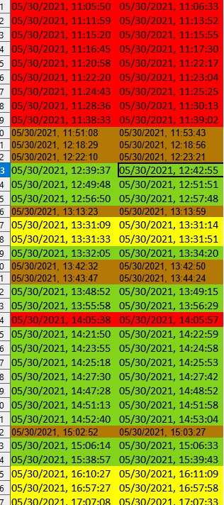

hallo ich möchte gerne meine tabelle sortieren aber nur nach einer gewissen uhrzeit sprich von 08:00 - 12:00 uhr (05/30/2021, 07:54:06) so sind die zellen eingeteilt,
wie mach ich das am besten die tabelle ist lang

warum zwei Spalten mit Datumsangaben? Gibt es auch Zeiten die über den Tageswechsel gehen?
Besser wären eine Datumsspalte und 2 Spalten mit den Zeiten.
Sollen die Zeiten von 08:00 bis 12:00 extra angezeigt werden?
Beschreibung etwas dürftig.
Bitte Tabelle (keine Bildchen) einstellen.
MfG Günter

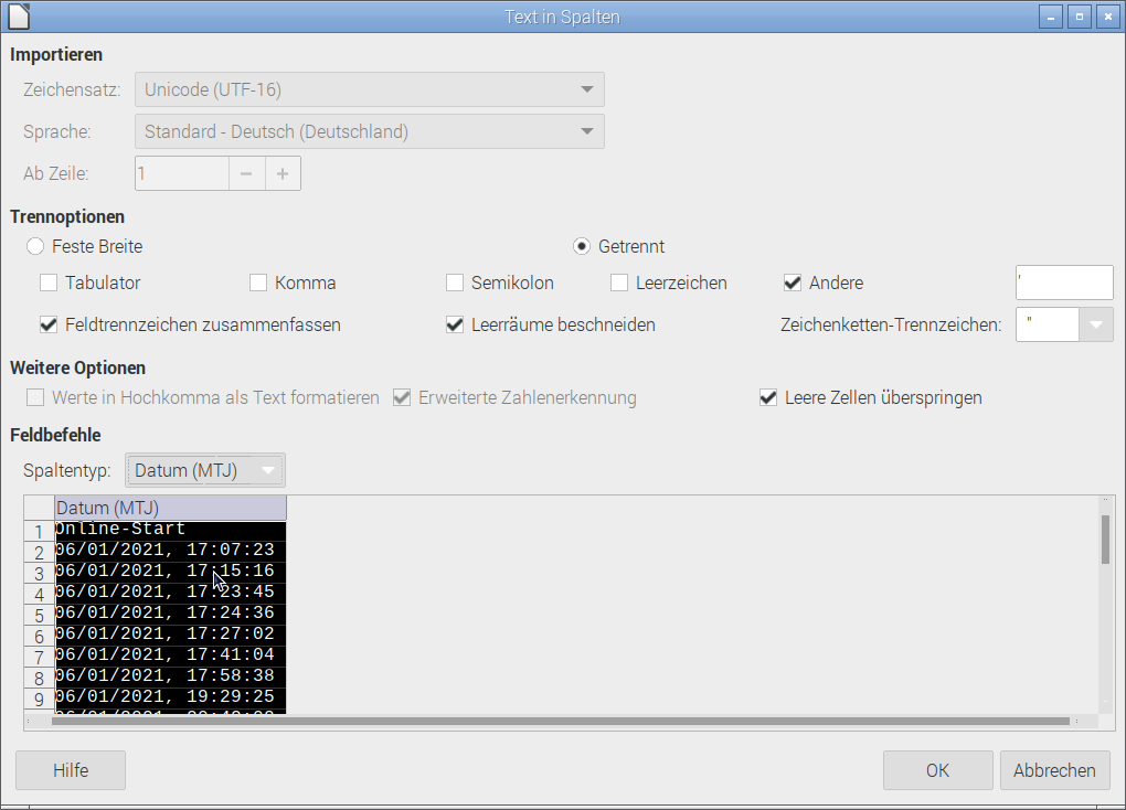

Also ich nehme mal die von Peter verlinkte Calcdatei als Grundlage.
die beiden Spalten mit Datum/Zeit-stempel sind leider nur Text, deshalb (für jede der beiden Spalten):
Spalte markieren →Daten → Text in Spalten … Spaltenkopf der Vorschau ändern von Standard auf Datum(m/d/y)
Danach dann am besten eine Datenpilotausgabe mit 'online…' im Zeilenfeld und 'Duration' im Datenfeld.
Dann die Datums/Zeitstempel der Ausgabe noch: →Daten→Gruppieren und gliedern →Gruppieren … nach[x]Stunden.
und zum guten Schluss wird die Ausgabe noch gefiltert auf die Stunden 8 bis 11.

→Gruppieren … nach[x]Stunden. gibt es da nicht nur einschliessen und spaltenkarolus hat geschrieben: ↑Mo 31. Mai 2021, 09:32Hallo

Drei Wochen später… und immer noch nichts kapiert.
der erste Schritt:
Spalte A markieren→Daten→Text in Spalten
Das wiederholst du mit Spalte B
Und dann zeigst du bitte den Zwischenstand als Calcdatei im .ods Format
der erste Schritt:

Oder ob Spalte A >=8:00 Uhr und Spalte B <12:00 Uhr sein soll (449x).
Das nur nach Spalte B sortiert werden soll, davon gehe ich mal nicht aus.
Dann wäre da noch zu klären, ob die Zeiten in Spalte A zwischen 8:00 Uhr und 12:00 Uhr liegen sollen (452x).
