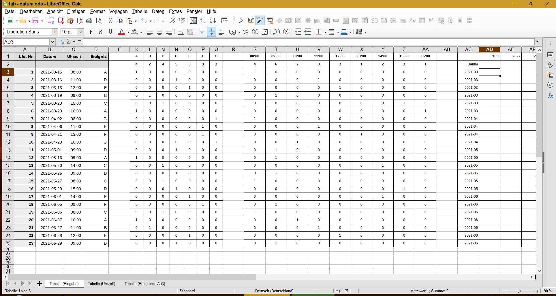

Ich habe folgendes Problem. Ich erfasse Ereignisse in chronologische Reihenfolge (siehe Tabelle Bild 1):
Spalte B das verwendete Datumsformat ist JJJJ-MM-TT
Spalte C = Uhrzeit (08 bis 16 Uhr)
Spalte D = Ereignis (hier mit A-G unterschieden)
Spalte K-Q - Berechnung der Ereignisse nach der Art (A-G) Zeile 1 Titel, Zeile 2 Gesamt, Zeile k3 =WENN($D3="A";1;0) bis Q25
Spalte S-AA - Berechnung der Ereignisse nach Uhrzeit
Bild 2021-07-03-07-22-03-000.jpg (473.05 KiB) 1647 mal betrachtet

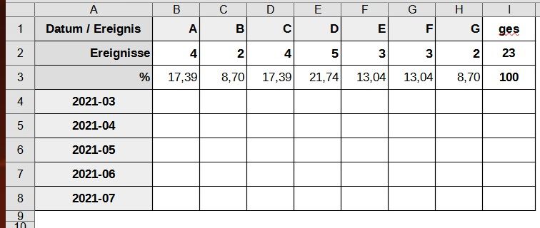

Diese beiden Berechnungen funktionieren problemlos. Was ich jetzt möchte ist eine Tabelle, wo mir für jeden Monat die Anzahl der Ereignisse A-G ausgegeben wird.
Bild 2021-07-03-07-22-13-000.jpg (44.41 KiB) 1647 mal betrachtet
Wie kann ich eine Abfrage nach Monaten erstellen? Muß ich das Datum möglicherweise splitten (Jahr, Monat Tag alles in eigenen Spalten) oder gibt es eine Möglichkeit, wo man nach 2021-03 als Bsp. eine Abfrage generieren kann?
Falls jemand Idee, Formeln oder Hilfe bezüglich meines Problems hat, ich bin für jede Hilfe und jeden Hinweis dankbar. Möglicherweise geht es ja auch viel einfacher als ich denke und man kann auch auf die 2 "Zwischenrechnungs Tabellen" verzichten.
Sollte das Problem gelöst werden können, so wäre mein nächster Wunsch, dass ich die Ereignisse A-G auch nach Monaten + Uhrzeit auswerten kann. Ich stelle meine Testdatei gerne zur Verfügung und würde mich über jede Hilfe sehr freuen.

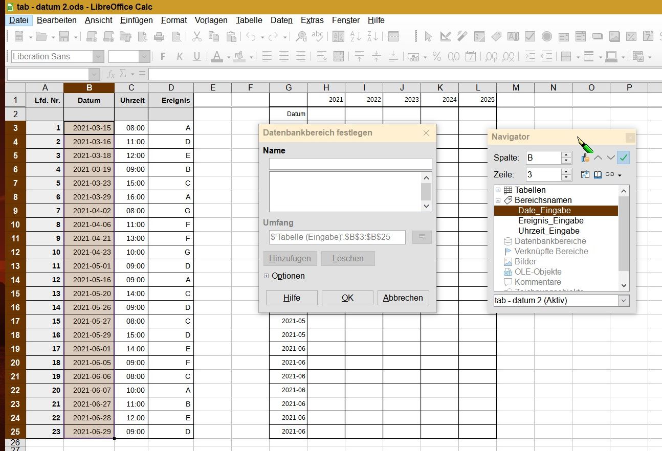

Vielen Dank Peter. Mit festgelegten Bereichen und Namen habe ich noch nie gearbeitet.
Ich habe, wie du beschrieben B3:B25 ausgewählt und wollte mal sehen, ob dieser Bereich einen Namen hat. Wenn ich dann auf Daten - Bereich festlegen gehe, müßte das Programm dann nicht erkennen, dass dieser Bereich schon einen Namen hat und warum wird dieser nicht angezeigt?
Eine Möglichkeit der Überprüfung bietet hier scheinbar nur Ansicht - Navigator (habe ich heute auch erstmalig genutzt). Wie auch immer, ich habe dank dir wieder was gelernt, was für die Zukunft sehr hilfreich ist. Das die Datumsberechnung so einfach zu bewerkstelligen ist, hätte ich nie gedacht.
Bild 2021-07-03-11-40-12-000.jpg (209.46 KiB) 1629 mal betrachtet
MfG Olaf

Olaf A hat geschrieben: ↑
Sa 3. Jul 2021, 11:43
Namen kannst Du ganz einfach über das Namensfeld eingeben und Verwalten.
Bereich markieren und im Namensfeld einen Namen vergeben.
Screenshot_ 2021-07-03 11 58 33.png (7.02 KiB) 1624 mal betrachtet
PS: Zellen benennen
Olaf A
Beiträge: 24
Registriert: Sa 26. Sep 2020, 02:43
Re: [GELÖST] Chronologisch erfasste Ereignisse nach Datum (Monatsweise) auswerten lassen
Beitrag von Olaf A » Sa 3. Jul 2021, 13:32
da habe ich wieder viel zu kompliziert gedacht, denn ich hatte die Bereiche per "Daten - Bereich festlegen" definiert gehabt. Macht man es so, so werden die Bereiche zwar in der Navigation, aber nicht über das von dir erwähnte Menu angezeigt.
Vielen Dank für die Tipps
